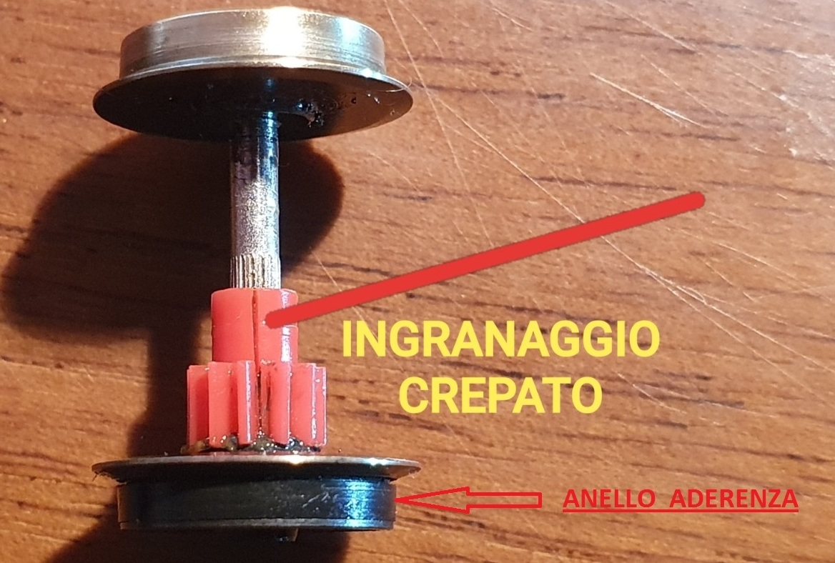

 Oggetto del messaggio: Ruota dentata rotta ROCO art.43582.2 V220-051
MessaggioInviato: martedì 14 aprile 2020, 12:50
Iscritto il: domenica 3 gennaio 2010, 22:20
Messaggi: 414
Desidererei sapere se qualcuno è riuscito ancora a sistemare tramite incollaggio con cianoacrilato una corona dentata crepata (vedi foto). Ci sarebbero ovviamente soluzioni migliori che però non posso adottare. Sostituzione con ingranaggio nuovo ricorrendo all'estrattore ruote che non posseggo. Un ricambio dell'asse con ruote e ingranaggio completi ma non è disponibile. Quindi ho pensato all'incollaggio però sono dubbioso sulla riuscita dell'intervento.
Grazie a chiunque mi da suggerimenti ed ha già esperienza in merito.
Saluti.
ROCO 43582.2.jpg [ 259.4 KiB | Osservato 5802 volte ]

Ciao Quintilio,
Tempo fa ho incollato tutti e 4 gli ingranaggi di un 646 hr con della colla cianoacrilica. Comprai, infatti, questa macchina usata (e distrutta) e per non spendere altri soldi optai per questa semplice soluzione.
Adesso la macchina cammina abbastanza bene senza prudurre particolari rumori e senza avere problemi di trazione.
L’importante, prima di incollare l’ingranaggio, è pulire bene l’asse in metallo e l’ingranaggio stesso sui quali si è sicuramente depositato del grasso (come vedo anche nella tua foto).
Spero di esserti stato utile...

Più che altro se è crepato è facile che non abbia più la circonferenza originale, per cui quasi sicuramente una limatina all'interno è necessaria.

Ciao, hai provato a sentire da Lineamodel? Io anni fa avevo incollato diversi ingranaggi di loco principalmente Lima ma poco tempo fa o fatto un inventario catalogando quello che avevo e provando tutti i mezzi. E' saltato fuori che quelli che avevo incollato limando anche l'interno dell'ingranaggio avevano un andamento a scatti. Sono riuscito a sostituire tutti gli ingranaggi rotti di tutte le loco e ne ho approfittato per fare anche alcuni aggiornamenti di pcb su alcune locomotive. Adesso sono al momento apposto dico al momento perché purtroppo ho trovato tante loco della Lima e RR e anche qualche Roco con ingranaggi rotti più di venti assali ho dovuto sistemare incredibile.

La Roco negli anni ha prodotto molte numerazioni di V200 e V220, quindi presumo che gli assi con ingranaggi siamo sempre gli stessi. Io ho la V200 art 72988 e gli assi sono disponibili.
Art. 107074 con cerchi di aderenza
e art. 90026 senza cerchi di aderenza
Spero di esserti stato utile. Lascia perdere l'incollaggio, il funzionamento non sarebbe dei migliori.

Per questi problemi suggerisco caldamente la sostituzione dell'ingranaggio rotto!
Come tra l'altro è stato già detto, una qualsiasi operazione su quello rotto introduce un seppur minimo spazio nocivo, che allarga (anche se di pochissimo) i 2 denti contigui alla frattura, che rischiano di rovinare anche la ruota dentata che li aziona.....
io uso ingranaggi di recupero, chiaramente identici a quello rotto, altrimenti Lineamodel ha un ottimo assortimento....

Non ho attrezzatura per smontaggio/rimontaggio ruote per sostituzione ingranaggio. Dovrei procurarmi assali/ruote/ingranaggio completi. Però ho notato che ROCO non fornisce pezzi di ricambio a privati. Non so se Lineamodel li ha disponibili.
E perché?
A me hanno mandato proprio questi assali direttamente a casa due mesi fa!
Proprio per la mia 220 della FSF.
Scrivi a webshop@roco.cc
Ecco l'ordine:
2 Roco, 107074
Radsatz m. Haftringen+Zahnrad EUR 17,10 (assali con anello di aderenza).
2 Roco, 90026
Radsatz m. Zahnrad o. Haftrin EUR 11,50 (assali SENZA anello di aderenza)

Li ho contattati all'indirizzo che mi hai dato. Nessuna risposta. Mi è già capitato tempo fa con solleciti e sempre senza risposta. Ho contattato un negoziante che mi ha confermato che per ordini ROCO passa tramite negozianti. Dopo queste esperienze non potevo non concludere con quanto ho detto. Proverò a sollecitare ancora e stiamo a vedere.

Fatto stesso ordine per la mia 220.051 delle SNFT.

Per tua informazione, io non uso nulla di particolare.... per togliere una ruota dall'asse all'inizio usavo una forchetta, ci infilavo l'asse. mettevo la forchetta con l'asse sulla morsa aperta, poi con chiodo e martello a forza di piccoli colpi sull'asse, lo separavo dalla ruota! Poi mi sono costruito un porta asse a forcella in alluminio.....
Per smontare gli assi che non devono essere inquartati, è più che sufficiente.....

difatti non è un operazione difficile ne invasiva...anche due blocchetti di legno, di altezza adeguata, possono servire a sfilare il cerchio dall'asse, usando una punta da minitrapano o un tondino di diametro giusto e martello...magari fare un pò di esperienza con assi di scarto o con quelli dei carri, che non abbisognano di precisioni micrometriche una volta rimontati i cerchi sui propri assali...
