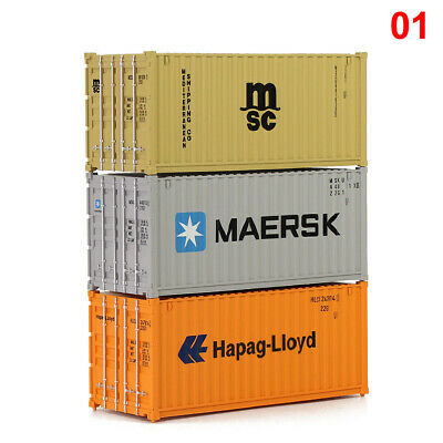

Buongiorno,ho questi 3 container,volevo sapere su quale carro li posso mettere,ho provato sui carri rgs rivarossi,ma non combaciano per questioni di millimetri 2 fori.

Walthers scala HO

ciao, anche io ho diversi container da 20 e da 40. Quasi nessuno combacia su alcun carro. Solo i container Roco su carri Roco combaciano alla perfezione (e ci mancherebbe)
Dato che il perno andrebbe quasi a scomparire, posso consigliarti di:
- limare i perni dei container lasciando qualche decimo di rialzo ed incollarli con vinavil, ignorando i fori preesistenti sul carro.
- forare i carri (opzione che non prediligo)
- spostare i perni sui container con taglia e cuci in modo che possano combaciare perfettamente nelle sedi dei carri.
Io ho optato per la prima opzione in modo da poterli intercambiare
