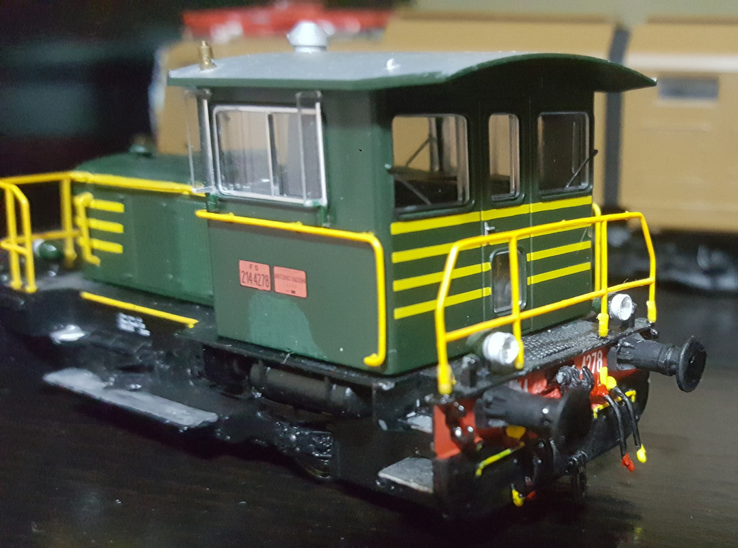

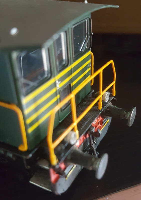

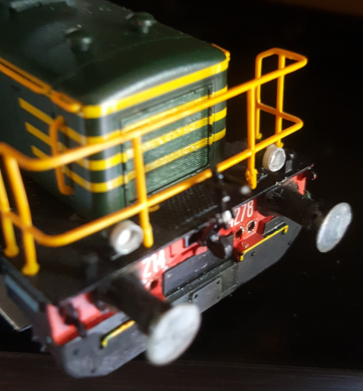

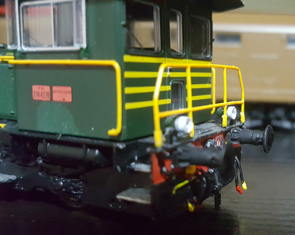

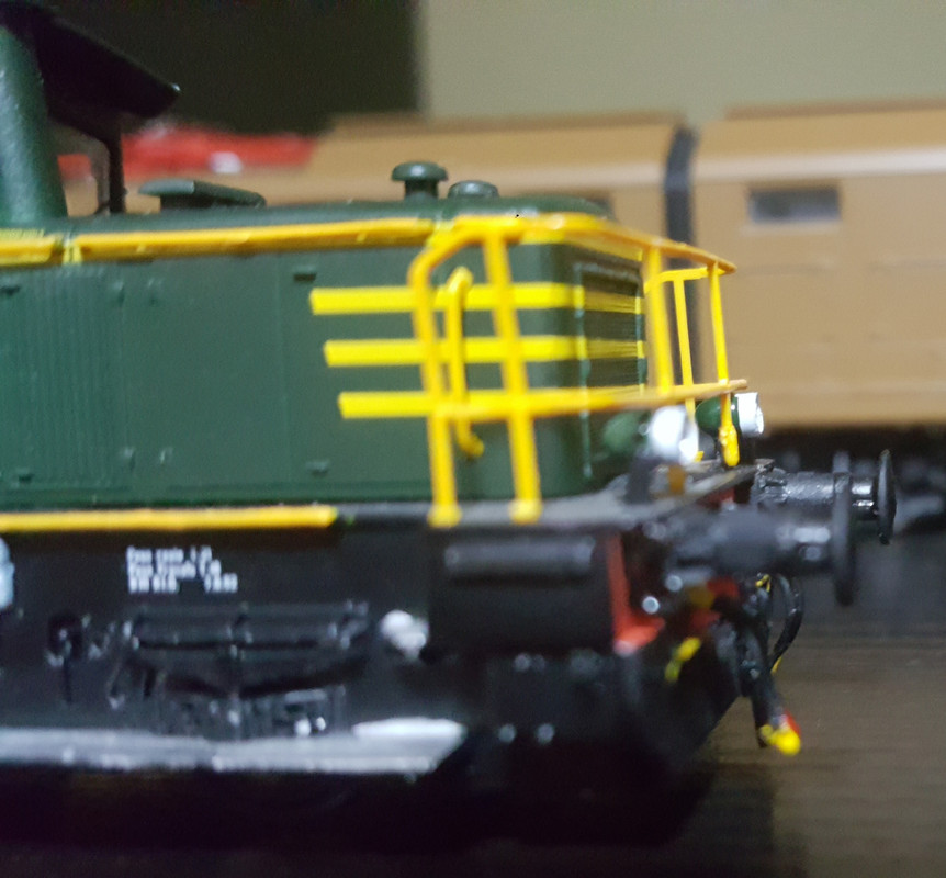

Primi stampi di prova per completare i frontali della 214 Roco
ho realizzato i tasselli di completamento dei panconi ed i respingenti di tipo Unificato620 opportunamente
modificati, con spessore della piastra di attacco più spessa come nella realtà.
A breve la versione definitiva.

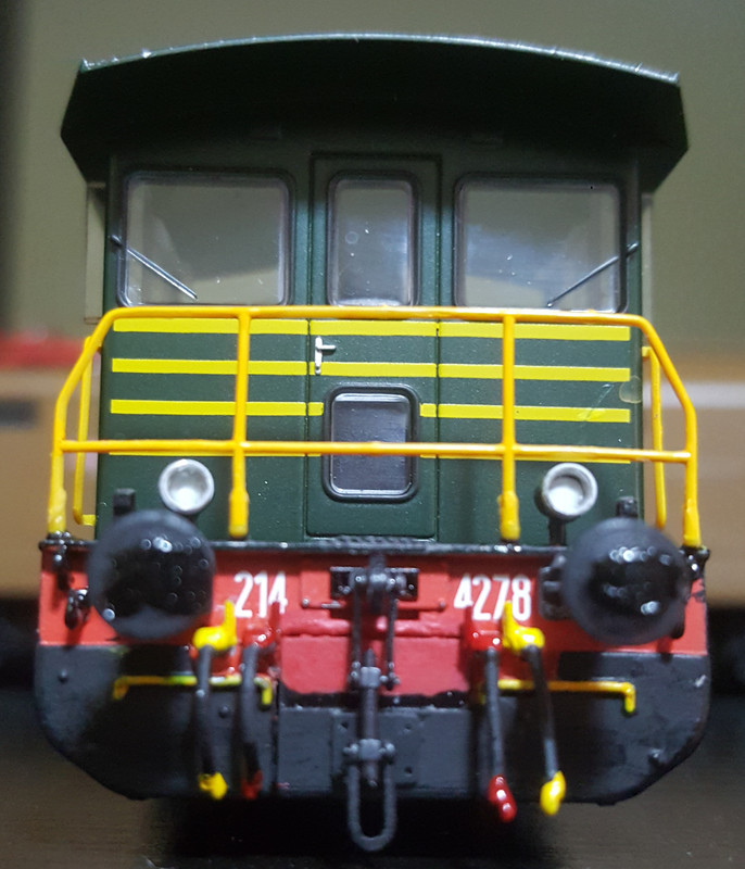

pezzi definitivi, ancora solo poggiati

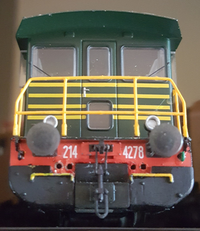

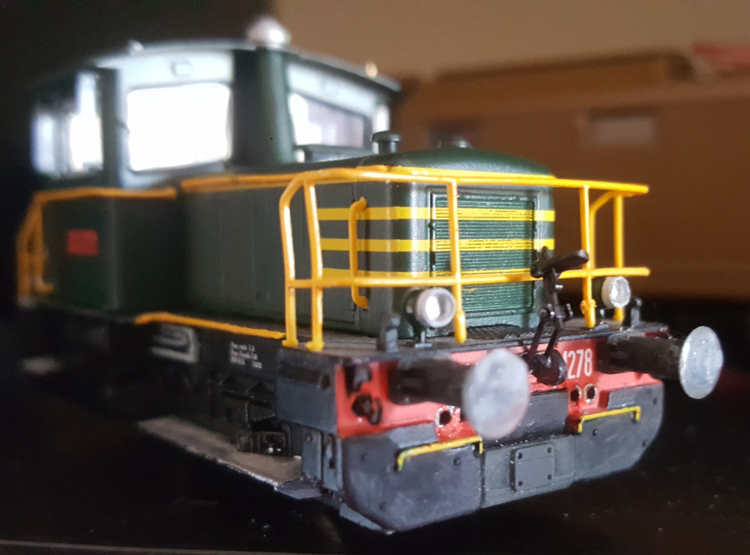

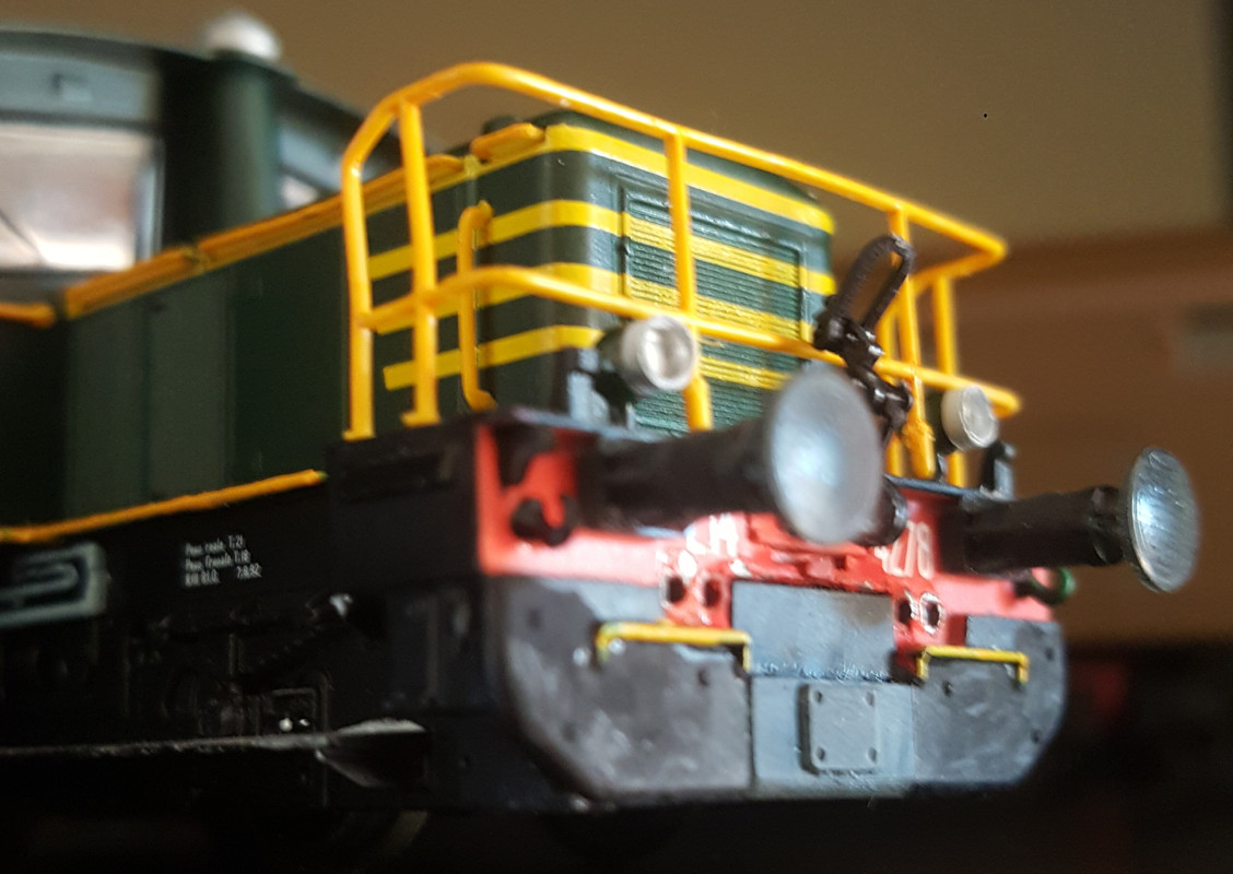

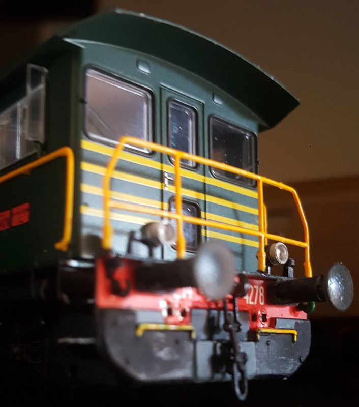

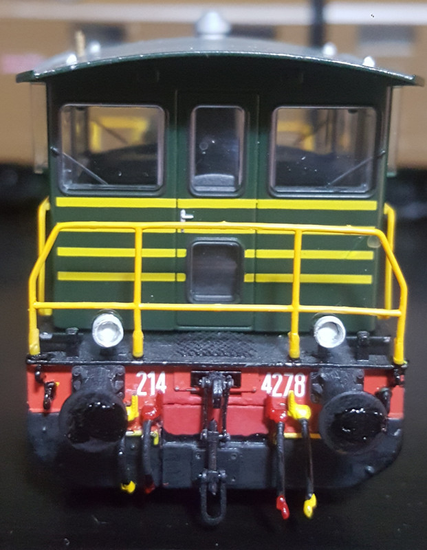

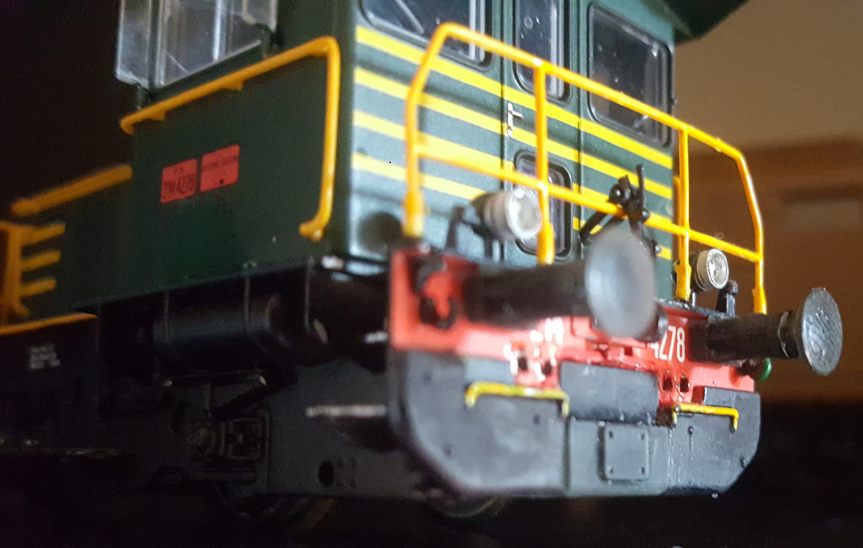

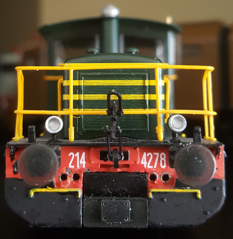

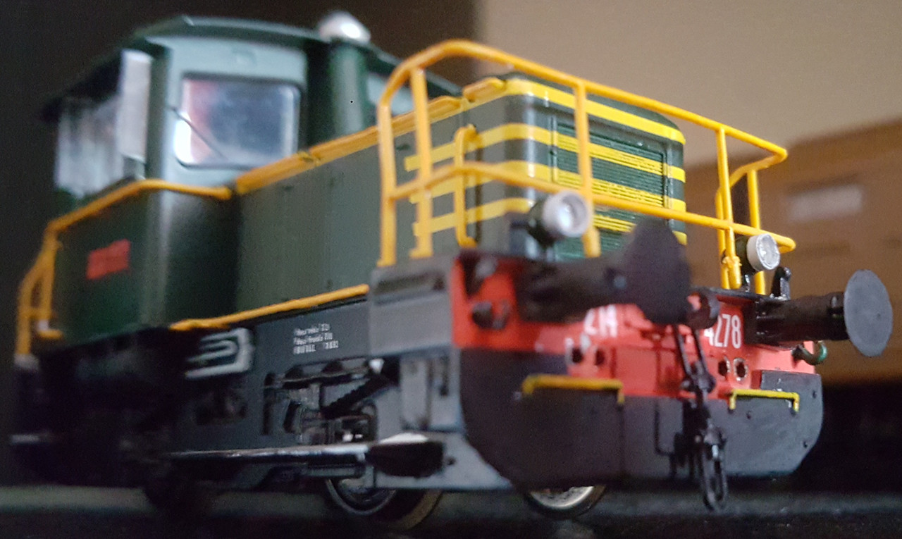

completamento dei panconi, respingenti ed accoppiatori del freno montati

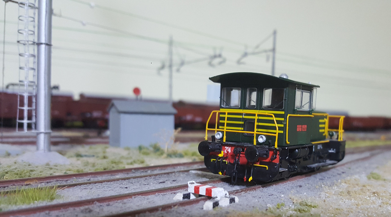

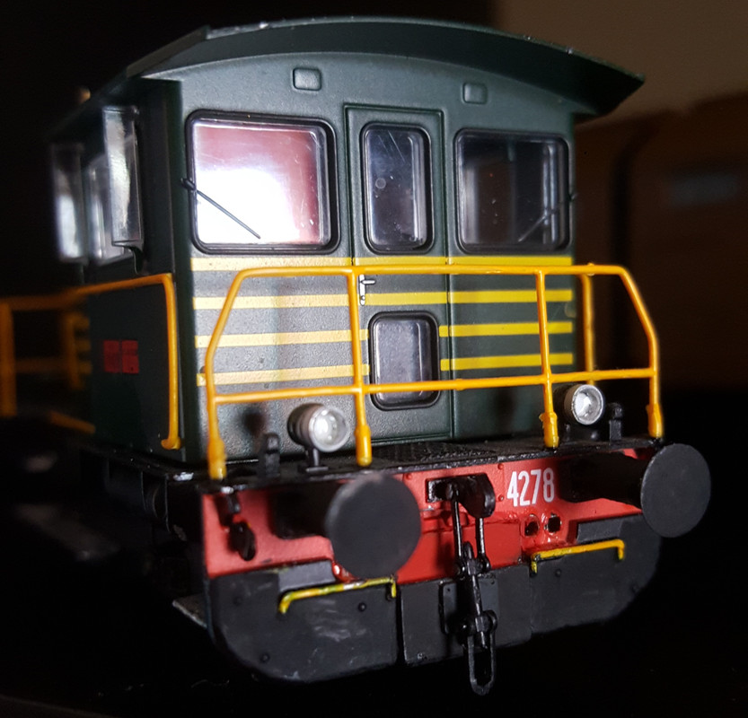

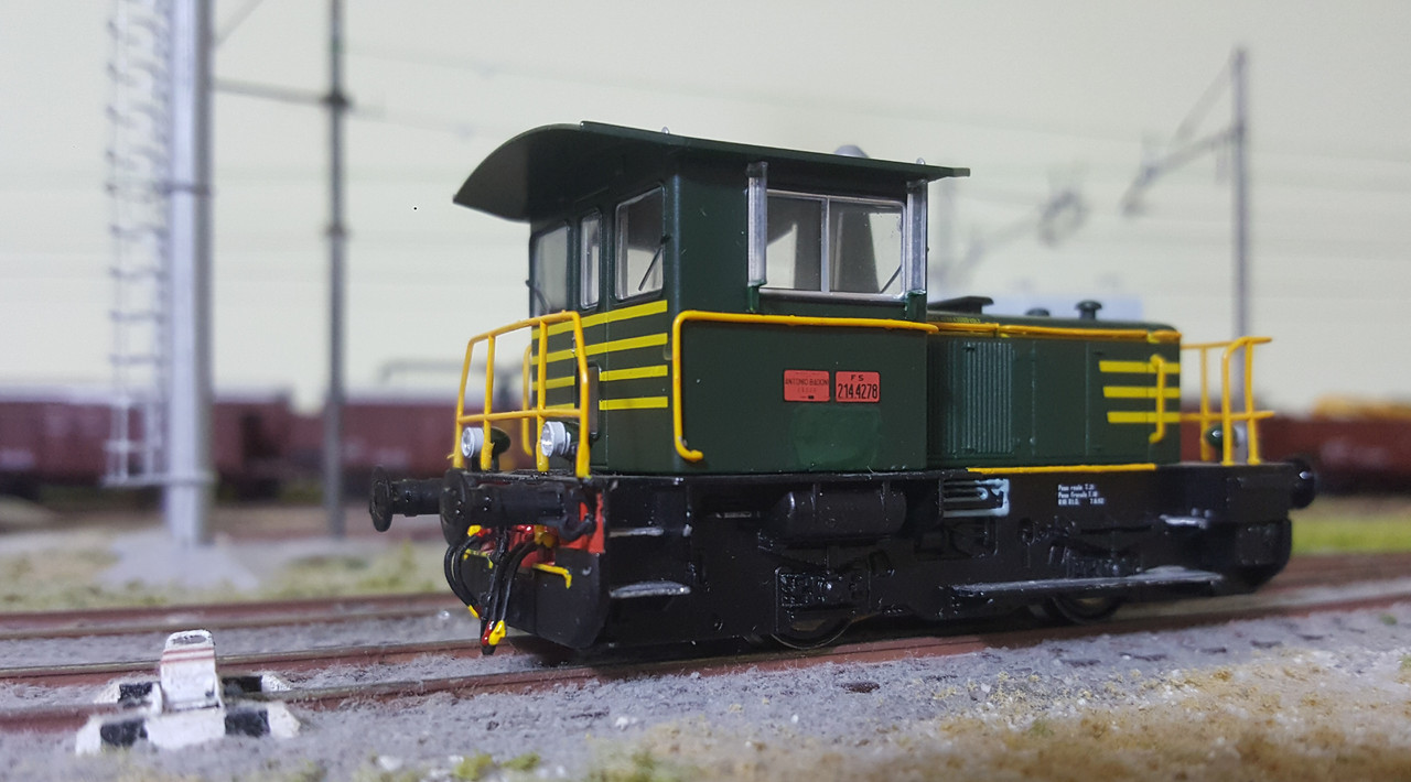

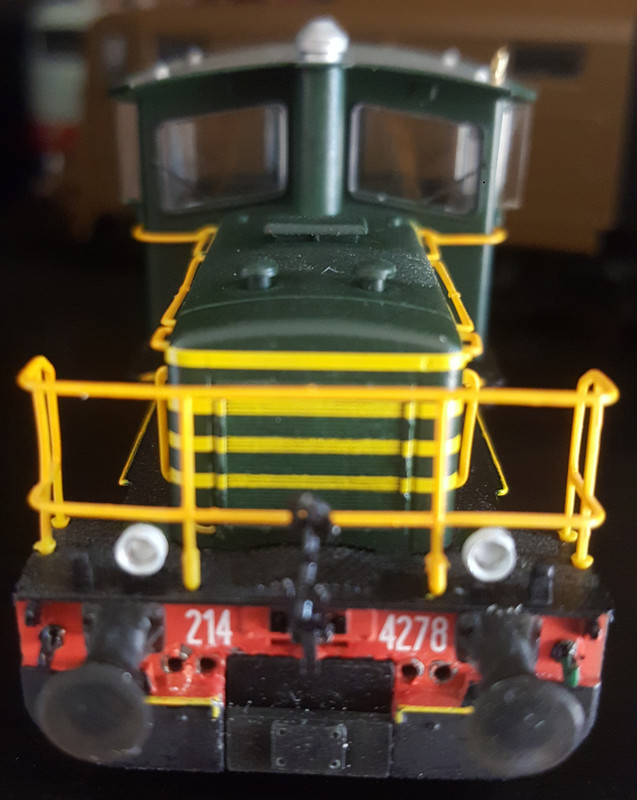

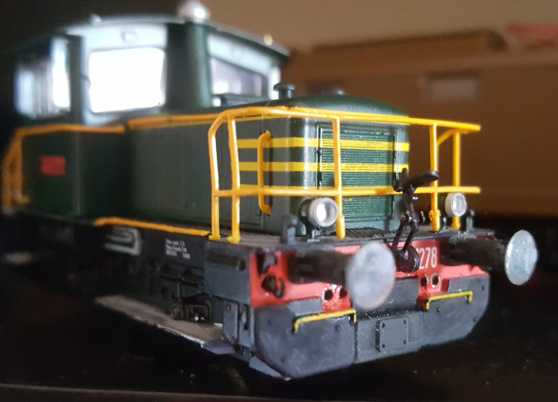

pronta a riprendere servizio

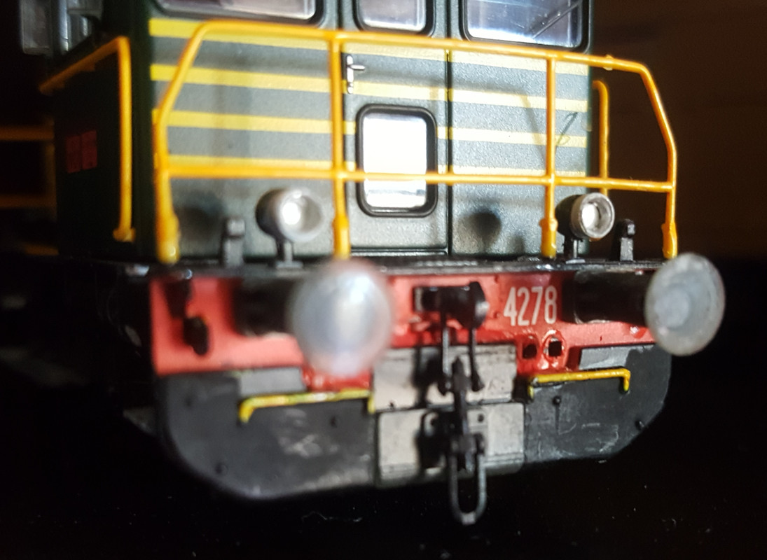

Bel lavoro, complimenti!
Se deciderò di metterci le mani anche io non mi dispiacerebbe fare anche questa modifica..... a me non piacciono i mancirrenti, troppo massicci! se riuscissi a farli più fini..... :D :D :D

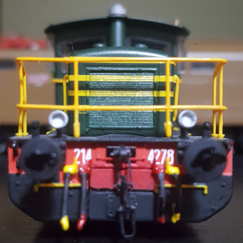

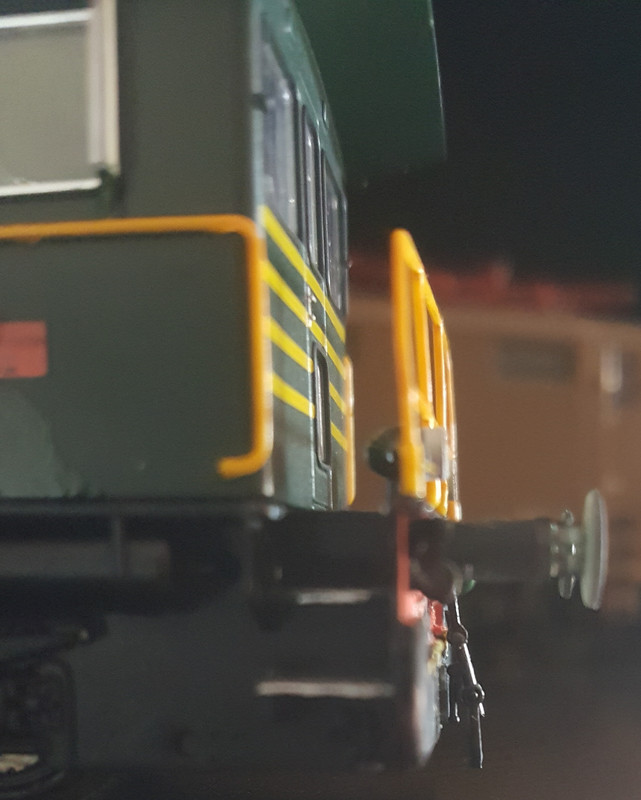

Ciao Max
sicuramente proverò a stamparli ex novo, come vedi ho tagliato i "bicchierini" di fissaggio
stampati in unico pezzo con il telaio che erano davvero inguardabili, poi altro elemento a
cui metterò mano sono i fanali, attualmente ho semplicemente applicato delle ghiere in
ottone ottenute da un tubo tagliando ed alesandole, ma devo assolutamente stamparne
di nuove con forma corretta ed atte ad ospitare i led per l'illuminazione.
saluti, Maurizio

Ma le tuberie dei freni di che materiale sono? Plastica o resina? Rob

frecciab, ABS fotopolimerizzante stampato in 3D

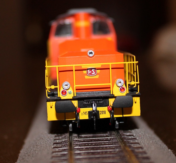

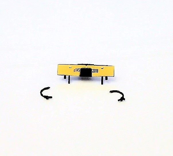

Bastava che mi dicessi plastica ed ero già soddisfatto. Ad ogni modo ho un problema che può interessare altri possessori della D 145 Piko. Non avendo il plastico, ma una pista roco in gomma, ho montato gli aggiuntivi sul pancone che è in due parti, una solidale e una che si innesta nel supporto del gancio. Probabilmente la Piko ha montato delle condotte pneumatiche di tipo tedesco. Io le ho dipinte e il risultato ha evidenziato che al posto delle levette a V ci sono dei rettangoli, inoltre l'innesto è di tipo particolare con un a forma piatta a fessura. Quindi si tratterebbe di riprodurli uguali uguali, ma con la differenza di inserire al posto del rettangolo le levette a V. Saresti capace di produrle in scala esatta? Ti mando foto. Rob

elaborazione decisamente ben fatta, ma...non capisco perché, da plasticista quale sei, ti ritrovi una loco ( da manovra, per di piu'…) allestita da vetrina, senza il gancio modellistico indispensabile per le manovre.

@bigboy60, semplice, non uso ganci modellistici.
Comunque ho notato alcune cose da sistemare sul pezzo
su cui a breve metterò mano.

@frecciab, si realizzo gli accoppiatori in perfetta scala 1:87
potrei semplicemente stamparli con "testimone" della forma
e dimensioni necessarie.

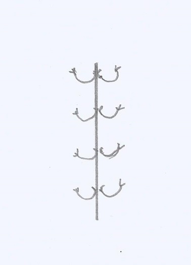

Non ci capisco niente di queste stampanti 3D, ma poterei spedirti i campioni se ti va bene. Mi mandi l'indirizzo e senza fretta te li spedisco. Una cosa da fare con comodo. Ho buttato giù uno schizzo; 4 con levette a sinistra e 4 a destra, perché mi sa che anche la D 141 avrà le stesse condotte. Naturalmente al grezzo a verniciarli ci penso io. Rob
