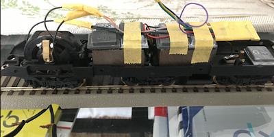

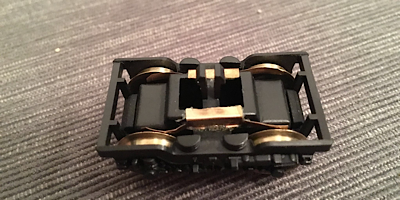

Discussione interessantissima, anche io sto sistemando un vecchio Tigre e sono giunto alla fase luci.
@davscarna ti consiglio la revisione totale del motore e degli ingranaggi, aumenti della zavorra, digitalizzazione ed aggiunta prese di corrente al carrello centrale

Allego
Commento file: Stato lavori
C3F415FD-03D5-435D-883F-03C92F194B0E.png [ 219.26 KiB | Osservato 3143 volte ]
Commento file: Zavorra
9B7788A7-A19E-4D82-A903-9B46451B1012.png [ 165.22 KiB | Osservato 3143 volte ]
Commento file: Prese corrente
60D58278-E331-4B8C-A96D-31935CD219E9.png [ 170.97 KiB | Osservato 3143 volte ]

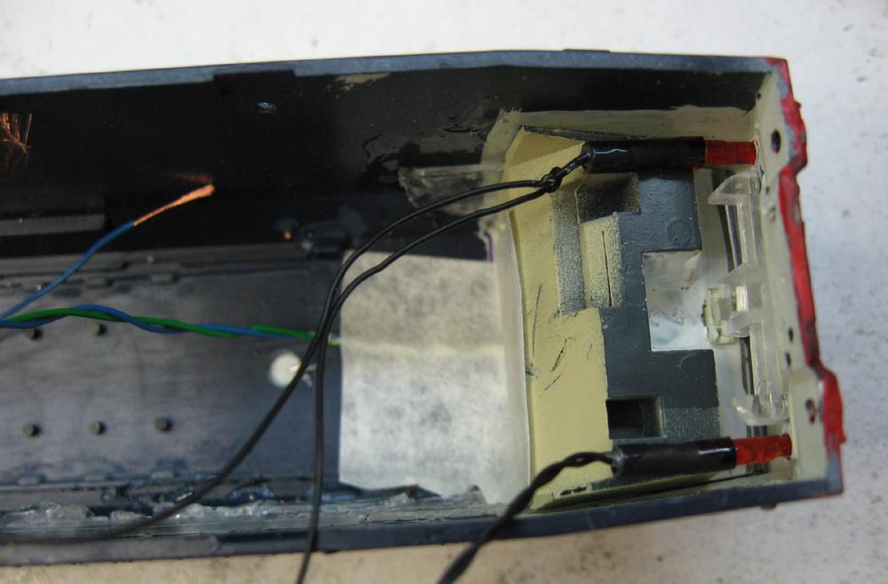

Queste invece sono prese da lavori altrui e trovate a caso su google. Non sono il disegno del circuito luCi che chiedevi ma possono aiutare
1258671734.jpg [ 61.23 KiB | Osservato 3141 volte ]

Grazie del contributo. Ho già provveduto alla revisione della zavorra (da 45 g a 245 g...spero basti perchè ancora non l'ho provata con una composizione a lunghezza realistica) mentre per le luci pensavo di montare i micro led, separando il bianco dal rosso. Temo solo per l'intensità luminosa, nel senso che possa "passare" la plastica della carrozzeria e fare effetto ombra cinese dall'interno

Messaggi: 1520
L'intensità luminosa dei led è facilmente regolabile, basta modificare la resistenza da mettere in serie.... per la trasparenza della plastica basta verniciare il tutto internamente con vernice opaca, prima del montaggio dei led....
