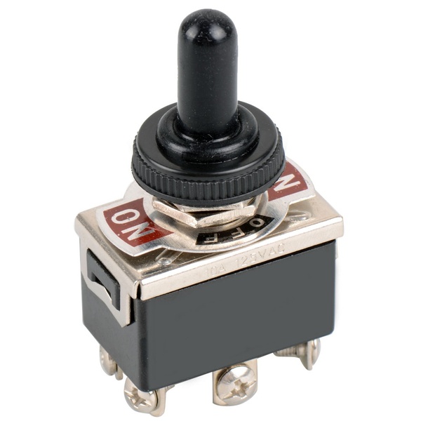

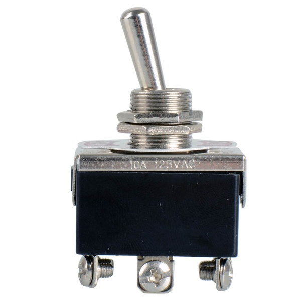

è sufficiente usare uno di questi:

è abbastanza semplice:
sulle viti centrali si collega il binario di prog... sulle viti di dx la DCC e sulle viti di sx la programmazione... tutto qui...
e il binario di prog diventa un normalissimo binario di corsa...

Si ... ma diciamolo che è un commutatore a levetta 2 vie e due posizioni ... magari aiuta a cercare il pezzo
ops, hai ragione Alessandro...
https://www.ebay.it/itm/interruttore-6A ... Sw8d9U0hhg
