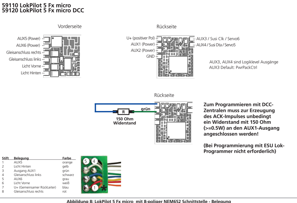

Nella foto del Lokpilot 5 Fx micro 59120 mancano due fili, probabilmente sono da aggiungere, ma il manuale non è ancora pubblicato, quindi difficile rispondere.

I Micro V5 FX ancora non li ho usati quindi ti posso solo allegare questa immagine
2020-05-12.png [ 254.54 KiB | Osservato 3505 volte ]
