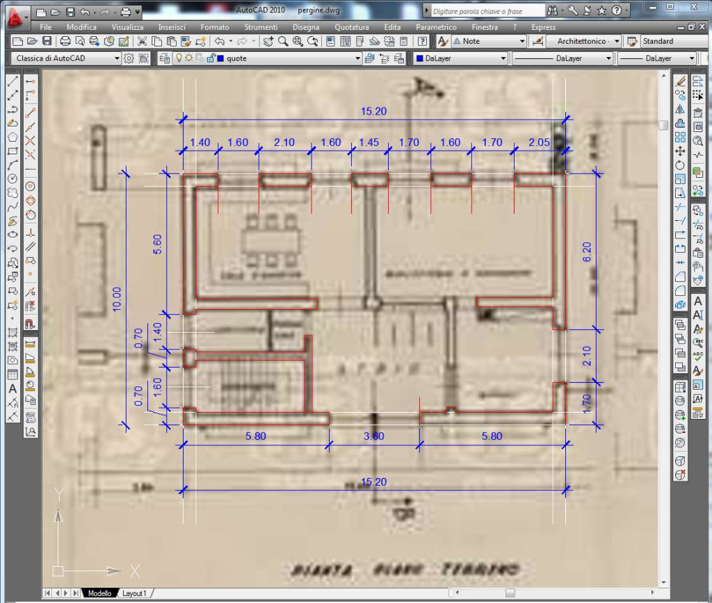

Ciao dai disegni di Fondazione FS
https://www.archiviofondazionefs.it/Pergine-Fabbricato-viaggiatori-/p/6a7aabd887d229df529e9c9b53994f91135cd637#
io, per il momento, ho ricavato questo (relativamente al fabbricato viaggiatori...
YAFSS_911.jpg [ 228.26 KiB | Osservato 7442 volte ]
Nei dati del disegno vengono date come dimensioni della tavola grafica
Larghezza (m): 0.3102
Lunghezza (m): 1.8931
percui in autocad ho disegnato un rettangolo di tali dimensioni in cui ho importato l'immagine scaricata dal sito.
Ciao ...
PS se serve altro ... fischiate :wink:

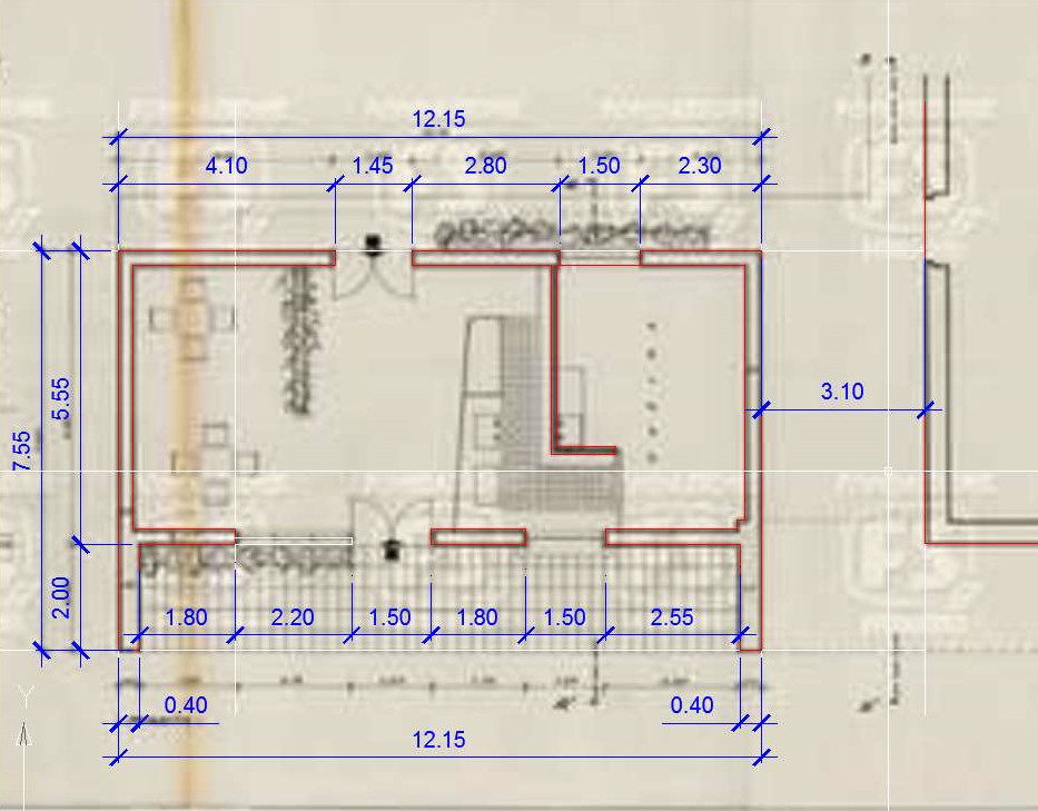

Da questa tavola https://www.archiviofondazionefs.it/Pergine-Fabbricato-viaggiatori-/p/113bdcb9bd255e31a68f5b1d4326c5451206d4f8
invece ho ricavato la porzione adibita a bar
YAFSS_912.jpg [ 151.52 KiB | Osservato 7436 volte ]
PS: la tavola sopra riportata è in scala 1:50 pertanto va ridotta
PS2: in entrambi gli schemi le quote sono 1:100 e pertanto vanno rapportate alla scala H0 (magari in serata lo faccio)
