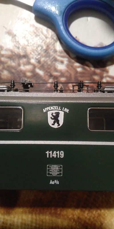

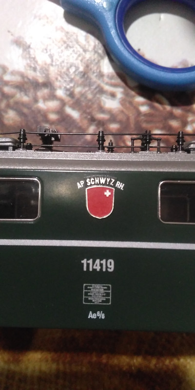

sto cercando di cambiare lo scudo cantonale di una Ae 6/6 di HAG, purtroppo il nuovo scudo non copre interamente la tampografia originale:
originale
scudo HRF alternativo
ho provato a coprire le lettere sporgenti, usando una vernice acrilica, ma il risultato non è stato di mio gradimento (meno male che l'acrilico è a base d'acqua per cui è stato un attimo pulire tutto)...
come posso fare secondo voi?
