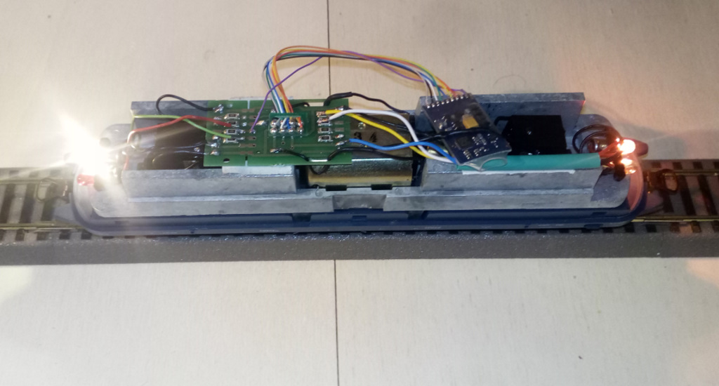

Una mia installazione:
Loco senza luci, solo presa NEM652 e decoder LaisDcc 860020 (senza fili):
20200331_175416-001.jpg [ 168.5 KiB | Osservato 4969 volte ]
