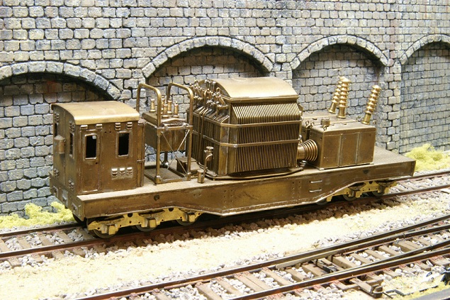

e le sottostazioni elettriche ambulanti,questa giace così da anni....ma appena ho tempo...…
PICT8292[1].JPG [ 194.45 KiB | Osservato 5293 volte ]
Giancarlo

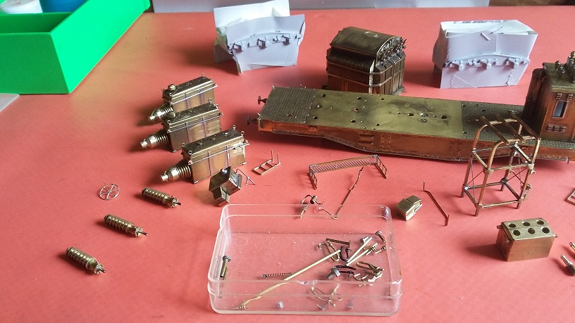

Nei due mesi di quarantena , come quasi tutti , di tempo ne ho avuto … adesso i pezzi ci sono tutti , più di millecento , inizio la verniciatura e questo mi preoccupa alquanto …
particolari sottostazione 1 - Copia.jpg [ 136.86 KiB | Osservato 5293 volte ]
particolari sottostazione 2 - Copia.jpg [ 145.43 KiB | Osservato 5293 volte ]
mi è venuta una insana furia di finirla in fretta … psicologia subliminale da covid 19 :?: :?:

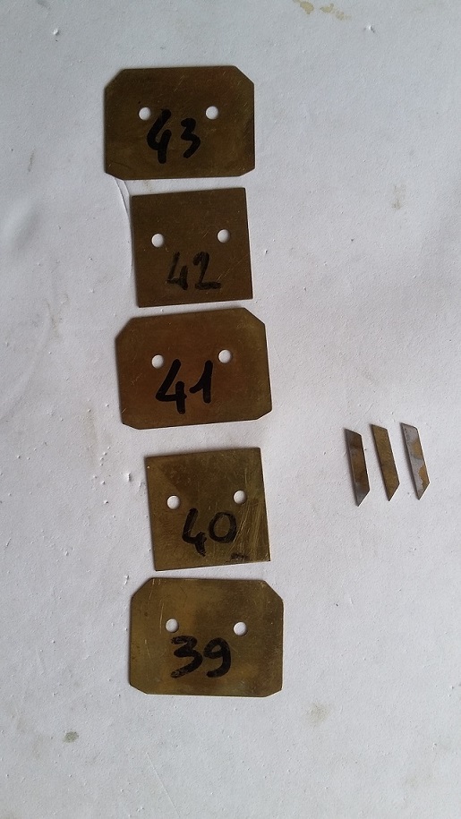

Ciao Stefano , ... mi conosci ... data la mia tecnica di lavoro manuale e non digitale le fotoincisioni sono sostituite da circa quattordici / quindici metri di taglio con seghetto da traforo per orafi , non so in quante ore ne quante lame 000 ho tritato !! , di lamierino di ottone di vari spessori , circa dodici metri solo per il trasformatore che è formato da ottantuno piastrine di due sagome diverse più le alettature di testa e di coda che sono un' altra settantina in tutto .

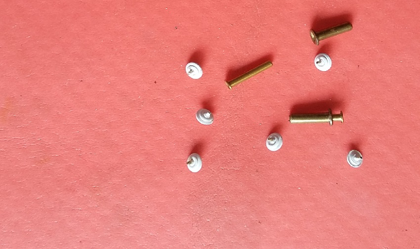

Le fusioni sono così sostituite ... gli isolatori tondi sono realizzati inserendo l' uno dentro l' altro due rivetti di ottone , tagliati i gambi e nel foro sono inseriti un tubetto di rame ed un tubetto di ottone di 0,6 mm quindi all'interno del foro di 0,4 mm di quest' ultimo ho messo un cappio di filo di rame di 0,15 mm per sostenere i cavi o le piastre di contatto .

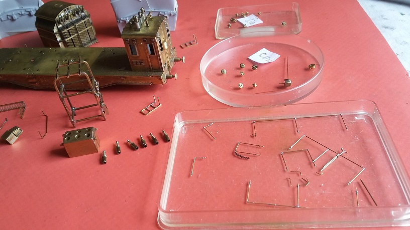

I vari cassoni degli interruttori principali , del secondario ( con sei fori ) e gli altri cofani sono sagomati da blocchetti di ottone pieno ,
Unici particolari torniti , grazie ad un tornietto prestato da un amico , i tre isolatori grandi di ingresso .
E poi i soliti profilatini , tubetti , rondelle di vari diametri e forme , fili rigidi in ottone di commercio ed altre minuterie realizzate secondo necessità …

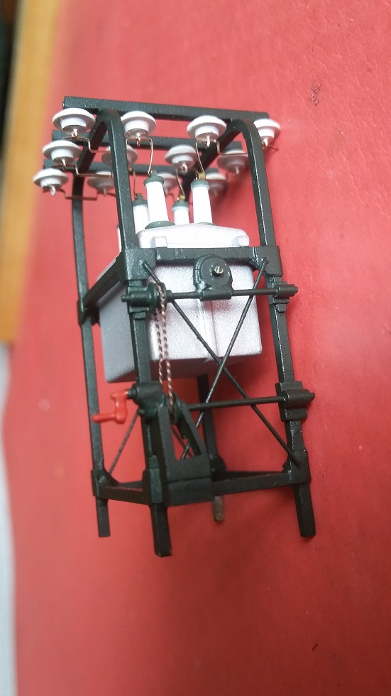

Mentre i " ragazzacci digitali " fanno gli spiritosi , io povero modellista operaio cerco di portare avanti il lavoro con mano tremolante , occhio stanco , fiato sospeso e molta titubanza ( scherzo ma sto dicendo la verità :roll: 8) 8) ) tra colla e vernice … con inevitabili licenze poetiche o compromessi che dir si voglia :mrgreen: :mrgreen:
20200517_133452 - Copia.jpg [ 179.45 KiB | Osservato 4487 volte ]
20200520_141139 - Copia.jpg [ 130.93 KiB | Osservato 4487 volte ]
20200520_141349 - Copia.jpg [ 122.71 KiB | Osservato 4487 volte ]
Giancarlo

A vedere il risultato in questo caso mi ricredo sulla verniciatura. E' ancora più bello.
