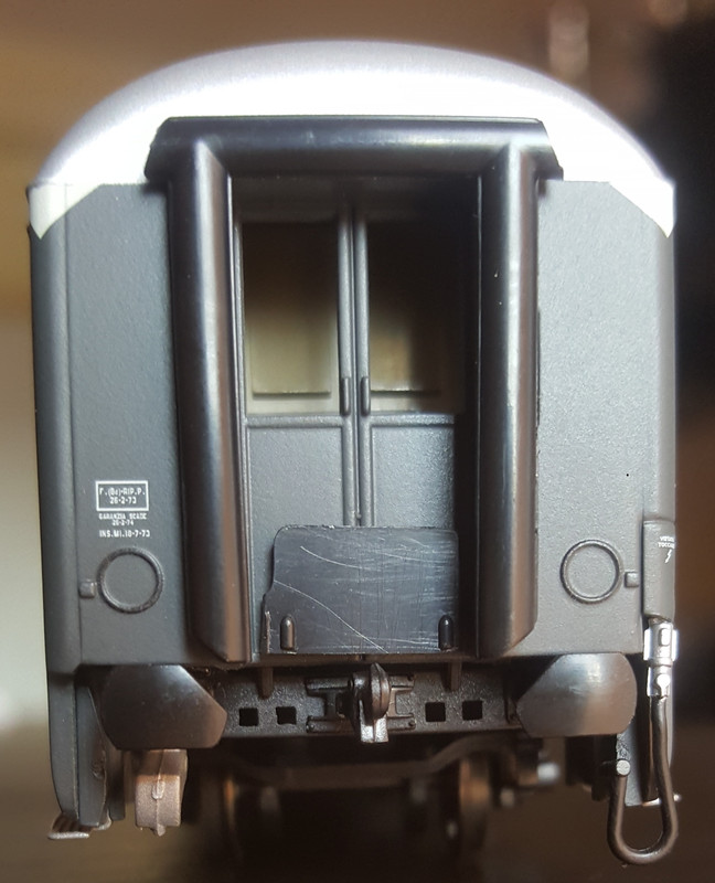

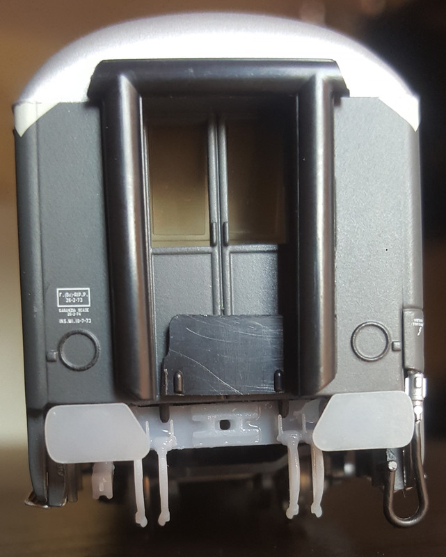

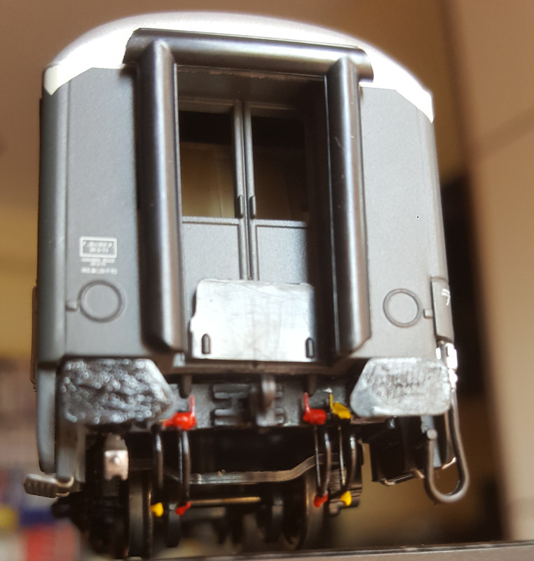

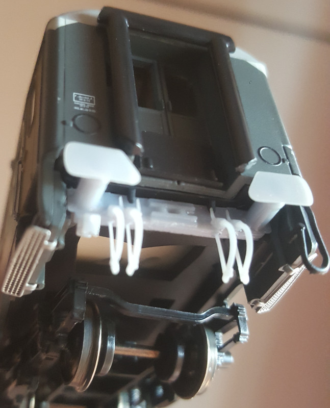

Le carrozze ACME tipo X delle primissime produzioni hanno, a mio avviso, oltre alle cornici dei finestrini
a cui presto cercherò di mettere mano, il grande difetto del pancone di testa con respingenti dalla forma
alquanto fantasiosa e fuori scala.

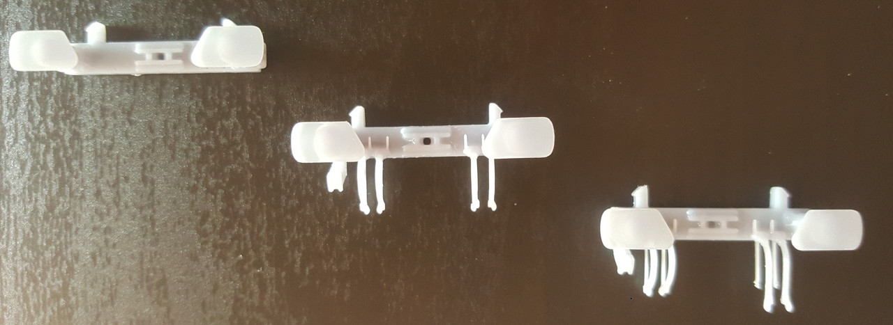

Ho realizzato questo kit in tre diverse declinazioni con accoppiatori tutti agganciati al supporto, con due
accoppiatori sganciati dal supporto, come se la carrozza fosse stata appena sganciata dal convoglio ed
il manovratore ha pensato bene di non riporli ed infine nuda, senza accoppiatori e rec femmina per
gli agganci intermedi con gancio modellistico.
Vi posto la differenza tra il "prima" ed il "dopo" la cura!
spero vi piacciano!

...I miei complimenti, è da tempo che cercavo di mettere le mani per correggere tutte le testate delle Acme , dalle vetture Z comprese le Cisalpino, le X ,le Mu e alcune edizioni di vetture straniere.
Come faccio per proporti di vendermene alcune per testarle sulle mie X ?
Marco

attenzione però ai tubi aria ed alla loro (posiibile) fragilità.
come ben sai , su questo forum, vista la continua ed incessante richiesta di ricambi, c'è gente con le manone che movimenta i modelli quasi fossero quarti bue.

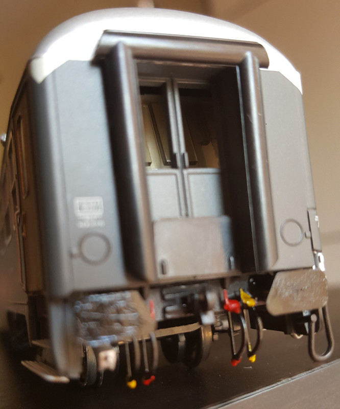

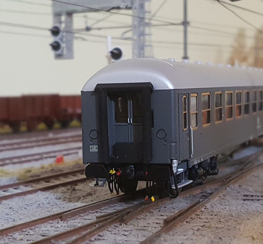

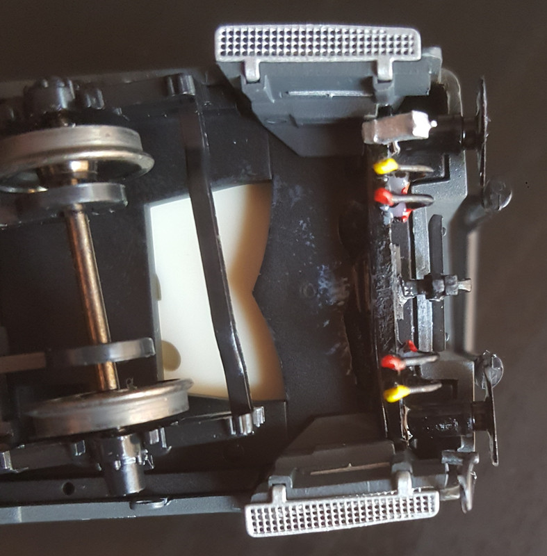

ecco come si presenta il kit verniciato e montato
ho messo del grasso vero sui respingenti in quanto
i miei rotabili circolano rigorosamente con respingenti
a contatto!
Immaginephotoupload
Immaginewhat were the three types of vaults that were used
se desiderate info più dettagliate inviatemi una mail all'indirizzo postbest@outlook.it
grazie a tutti
saluti, Maurizio

Complimenti ottimo lavoro,sulle tipo x Acme,oltre le cornici e respingenti già citati,vanno sostituiti anche i mantici di forma sottodimensionati,saluti.

Vi posto qualche immagine della versione con gli accoppiatori dei freni penzoloni
