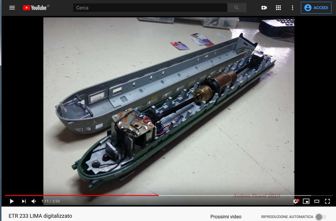

Il motore deve andare in ogni caso: è direttamente collegato alla presa di corrente dalle ruote, al limite in mezzo c'è una impedenza (avvolgomento su nucleo di ferrite).
Non ho mai aperto il mio, ma da vedere le foto direi che:
- i due fili blu che vanno sotto all'arredamento collegano in parallelo i due carrelli
- il filo nero non ho idea a cosa serva visto che dall'altro lato non ci sono lampade
- il motore dovrebbe essere in parallelo ai fili blu.
Ma il fili rosso e nero lunghi dove vanno?

I fili lunghi nero e rosso vanno direttamente al motore,ma se misuro ai loro capi non arriva tensione.
Sicuramente manca qualche collegamento sul pcb.

Ciao ... io in rete avevo estrapolato questa immagine
ETR220_Lima_stato di origine.jpg [ 224.17 KiB | Osservato 1974 volte ]
tratta dal video di Andrea Picard sulla digitalizzazione del Polifemo Lima. se ti può servire ....
Il filmato lo trovi sul suo canale Youtube

Ti ringrazio,domani lo guardo e cerco di capire meglio se mi può essere di aiuto.
