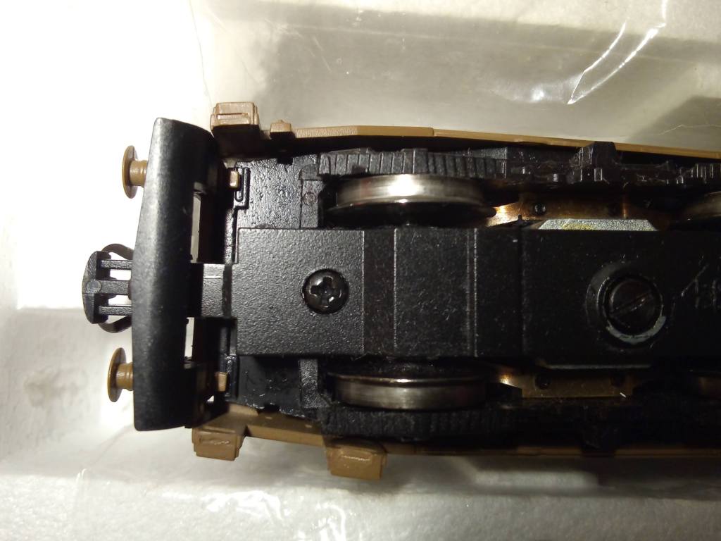

Incuriosito dalla possibilità di montare casse col muso corretto su telai Roco "originari", ho controllato la mia E 636.036 ed effettivamente, come ricordava Valnik, in prossimità delle cabine ha il telaio più rastremato rispetto alla cassa e nel pcb monta una presa decoder 8 pin.
Essendo l'unico modello di E 636 in mio possesso non posso confrontare con i telai di altri modelli con muso largo, ma adesso ho una speranza di poter montare agevolmente casse di seconda serie su questo telaio.

Ho confrontato la lista ricambi della mia E 636.036 musona https://www.roco.cc/doc/ET/1/DE/43604_9155.pdf con quella delle E 636.164 e .119 con musi corretti https://www.roco.cc/doc/et/1/de/63888_10760.pdf ed i codici ricambio dei telai coincidono. Non ho avuto modo di confrontare con liste ricambi di modelli precedenti.
Inoltre, rileggendo i numeri speciali di TT, sia sul n.144 che sul recente 350 è scritto che i musi delle E 636 sono stati corretti in occasione della preparazione della E 636.284 Camilla, quindi di conseguenza nel 1993 saranno stati corretti i telai, mentre le casse delle macchine "normali" di prima e seconda serie sono state corrette nei modelli usciti dal 2000 in poi: presumo pertanto che i modelli prodotti in questi anni, cioè i 4 modelli usciti nel 1998 tra cui la mia 036, potrebbero avere telaio con rastrematura del muso corretta e cassa col musone.
Infine, dopo tante parole, una foto! :lol:
Saluti,
Francesco
