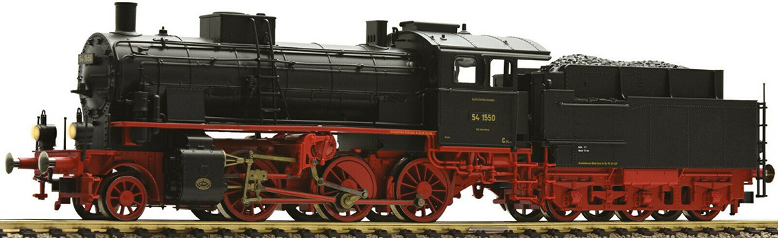

Chicco, la 645 aveva un carico assiale relativamente elevato (circa 15,5 t).
Non ho sottomano le carte relative ai carichi assiali ammessi nell'immediato dopoguerra sulle ferrovie italiane, né il volume di Riccardi che sicuramente riporta il dato esatto, ma ricordo che la linea di Varallo era caratterizzata da carichi per asse e metro corrente inferiori a quelli della Cat A; non ricordo se il carico massimo fosse 14 o 15 t....
Le 880 avevano per contro un carico per asse inferiore a 14 t.
Poi, nell'immediato dopoguerra, può essere successo di tutto.
Comunque, la storia delle 645 è intrigante: una macchina di foggia tedesca, vestita all'italiana, semplice e essenziale e "datata" tecnicamente rispetto a quanto prodotto in quegli anni in Italia, che entrò nel parco FS in emergenza , risolvendo una commessa industriale che avrebbe rischiaro di andare male per fattori contingenti (la guerra), e dall'altra rispondendo alla carenza di locomotive del periodo bellico.
Il fatto che durante la costruzione si dovette modificare l'altezza della caldaia per rientrare nella sagoma limite italiana la dice lunga.
Modellisticamente, mi chiedo se, in alternativa alla meraviglia postata, sia possibile ricavare qualcosa della locomotiva Br54 dalla quale il progetto delle 645 derivava.

ciao Antonio,
l'osservazione circa il carico assiale della Gr 645 probabilmente improponibile per la linea Novara-Varallo dell'immediato primo dopoguerra é molto sofisticata e degna di tutta attenzione: il fermodellismo é anche conoscenza della storia e della tecnica ferroviaria e sicuramente l'armamento, in Italia é sempre stato un grosso scoglio per l'innovazione e la razionalizzazione delle risorse. Dovrei controllare i vari carichi assiali, ma so per certo che le Gr 630, 625 e 640 venivano almeno sino a Borgosesia al traino di pesanti composizioni merci. D'altra parte, talora, mi faccio scudo della formula del ''plausibile'' per differenziare un poco le composizioni e giustificare qualche acquisto che storicamente potrebbe essere considerato disinvolto. Giusto ieri ho declinato l'acquisto di una 746 per evitare un insostenibile sfondone storico...
Circa l'utilizzo come base di partenza di una Br 54 Fleischmann, a parte l'indiscutibile bontà della motorizzazione, comporta a mio parere una serie di modifiche molto onerose. Il tender é comunque da ricostruire integralmente, e altrettanto dicasi per la cabina. I passi della locomotiva non corrispondono con il conseguente rifacimento del biellismo e della tiranteria dei freni, il praticabile sarebbe da abbassare di molto, il gruppo cilindri della nostra ha la distribuzione a cassetto, duomi da spostare e comunque di foggia differente e lo stesso dicasi per tutti i particolari di foggia tipicamente FS, iniettori, fanali, respingenti, scalette e mancorrenti...
Le lastrine della 645 sono comunque ancora disponibili come tutte le fusioni e le bellissime ruote. Ma sarei capace di montarla? Più facile lanciare un'OPA per una macchina pronta.

Io dal mio canto ricordo distintamente di aver letto un articolo (o un post) su come farla invertendo appunto il carro della 54 Trix. Le altre osservazioni di Chicco sono da condividere, tuttavia.
