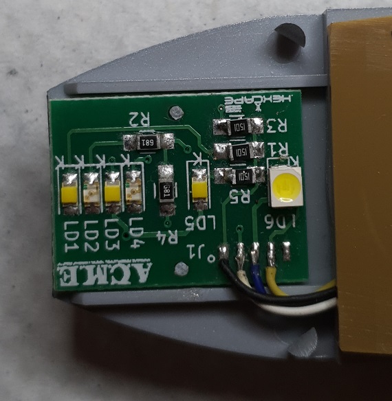

Questo problema l'ho risolto a marzo. Sostituite le resistenze smd sui pcb delle luci. Ora vorrei riaprire le vetture per montarci led bianco freddi.
Infatti mi riferivo proprio a quello...
Non ho (ancora :mrgreen: ) il convoglio, ma dalla foto che hai pubblicato credo che anche inserendo una sola resistenza volante (da 1K-1.5k) sul filo nero dovrebbe risolvere il problema.
