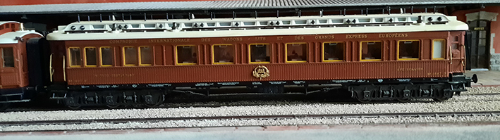

Ringrazio tutti per le informazioni, quindi la confezione é corretta, anche se impiegabile in un periodo piuttosto breve. Forse il convoglio sarebbe più accattivante se al posto della carrozza ristorante ci fosse stata una ulteriore carrozza letti di tipo S2. La ristorante (come suggerisce Stefano) potrebbe essere una Trix a cassa in teak, purtroppo ho solo quella color legno e non quella in livrea blu. Alla Trix (verniciatura a parte) andrebbero quindi eliminati i serbatoi dell'illuminazione a gas e rifatti tutti i mancorrenti, compresi quelli, orrendi, del tetto, che a ben pensarci, con l'impianto di illuminazione elettrica non avrebbero più motivo di esistere.
La carrozza ristorante dovrebbe dunque essere questa:

ma non è un po' "sui trampoli" sta vettura ristorante trix a sei assi? è un po' vecchio stile se abbinata al raffinato set ls models...
 Oggetto del messaggio: Re: Le Train Bleu CIWL
MessaggioInviato: martedì 6 ottobre 2020, 22:29
Messaggi: 6879
Quella vettura teak ce l'ho (sempre Trix) in scala N. L'avevo presa insieme a una vettura assai simile ma riproducente un'unità a cassa metallica nei colori DRG. Potrebbe essere che alcune vetture ristorante, rimaste in un paese escluso dalla CIWL quale la Germania, siano state ricostruite come carrozze ordinarie pur rimanendo a sei assi?
