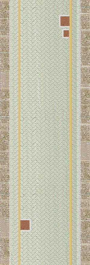

salve a tutti,
sto accingendomi a fare i marciapiedi di stazione. Ora, non volendo perdere molto tempo e calcolando che, in scala, le mattonelle autobloccanti dovrebbero presentare interstizi troppo piccoli per essere visibili tridimensionalmente, ho deciso di crearli direttamente stampandoli (ho anche provato la carta igienica ma non sono oddisfatto :P )
elaborando delle foto dal reale son riuscito a ricreare una serie di combinazioni con elementi base che, unite tra loro, creano il marciapiede e... son giunto a tre possibilità. chiedo dunque a voi un parere facendovi vedere la foto ravvicinata dei tre tipi e la foto dalla distanza "tavolo" ovvero da dove si guarderebbe il marciapiedi.
Attendo un vostro giudizio.
Per ultimo allego anche una foto di un sistema (sempre realizzato con un file elaborato per il concatenamento) con cui realizzero le strade in porfido ;)
ciauzz!

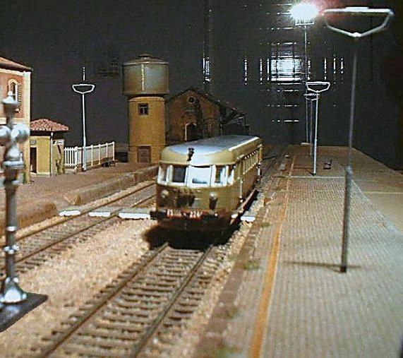

Secondo me la scelta di riprodurre il marciapiedi stampandolo direttamente su carta o cartoncino è ottima.Infatti per quanto bello possa essere un marciapiedi tridimensionale in resina o altro materiale,non sarà mai in perfetta scala.Le fughe tra le mattonelle saranno sempre troppo evidenti.E' vero che verniciando i marciapiedi tridimensionali le fughe perdono profondità,però a quel punto tanto vale adottare le stampe con un notevole risparmio economico :wink:
Fra i 3 marciapiedi postati preferisco il secondo e il terzo.
Allego qualche foto dei miei esperimenti fatti in passato sia con lo scottex che con le stampe su carta.Allego anche una foto di un vero marciapiedi :)
PS:Il porfido è stupendo.Bravissimo :shock:

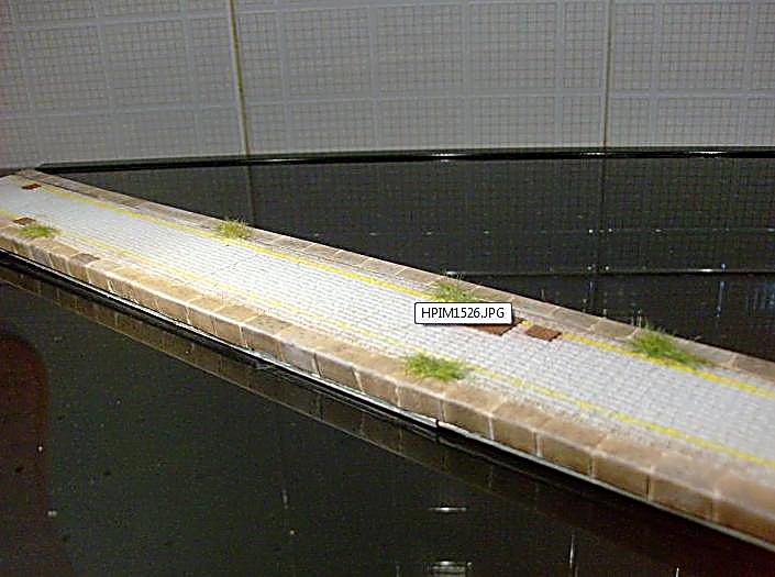

Io non sono troppo convinto sul fatto che il risultato tra carta stampata e mattonelle realmente incise sia uguale. certo in N sono molto piccole, ma se si fanno foto "di sbieco" si nota tanto la differenza tra un piano uniforme ed uno realmente inciso.
Davide
metto 2 solite foto fatte incidendo la superficie, calcolando che va ancora tutto verniciato ed invecchiato

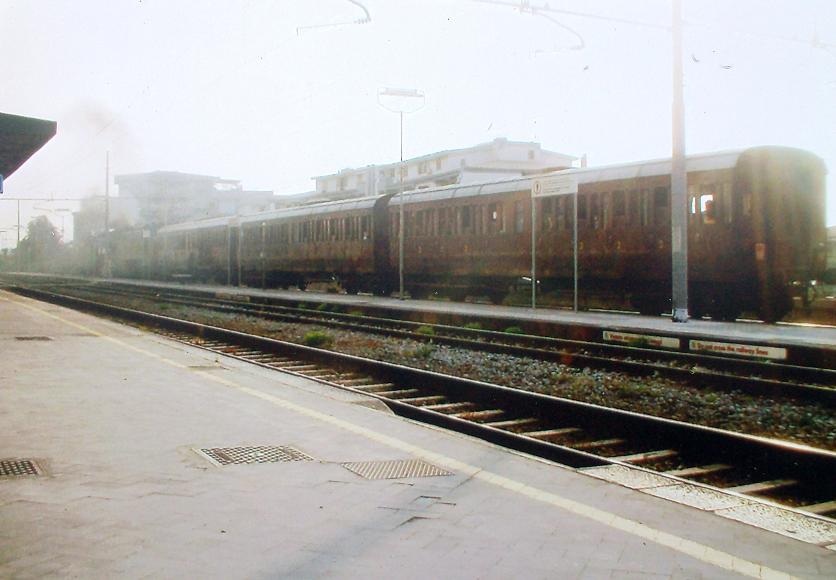

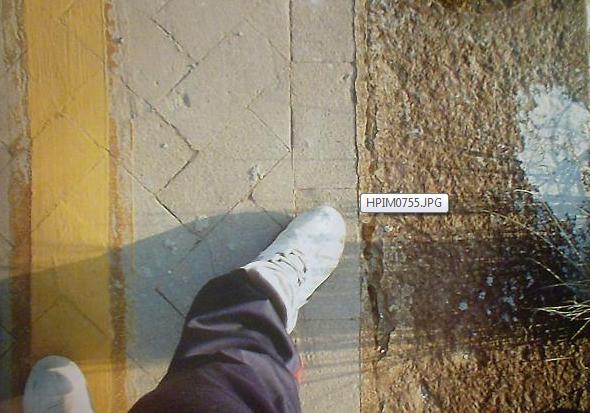

Davide,per quanto belli possano essere i tuoi marciapiedi,secondo me con questa tecnica non si può ottenere un realismo assoluto.Forse per altri tipi di marciapiedi si,ma per quello a lisca di pesce no.Osserva questa foto che ho fatto ai marciapiedi della stazione del mio paese.Le incisioni non si vedono quasi per niente,anzi ti dirò che anche le stampe andrebbero schiarite un bel pò.Quindi....
HPIM1853.JPG [ 60.95 KiB | Osservato 6037 volte ]

è vero che le fughe sono troppo evidenti nella foto messa prima, ma il marciapiedi deve ancora essere verniciato, ecco qui un esempio di uno già colorato. mancano le righe gialle...
DavideBG

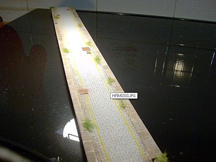

avendo la necessità di realizzare i marciapiedi della stazione di Tropea e le piastrelle posizionate a lisca di pesce mi sono recato sul posto e dopo aver preso le misure esatte di una piastrella(20cmX10Cm) e delle dimensioni totali del marciapiede compreso i cordoli(larghezza 4 metri),successivamente ho realizzato il disegno con Autocad rispettando la misura in scala 1/87.A questo punto ho preso un foglio di Forex (recuperato da vecchi pannelli pubblicitari)e con l'ausilio di un pantografo digitale ho riportato il mio disegno realizzato con Autocad.
Inoltre per favorire la giunzione tra i vari elementi ho ricreato il disegno ad incastro perfetto per l'eventuale sviluppo di lunghezze estremamente generose.
