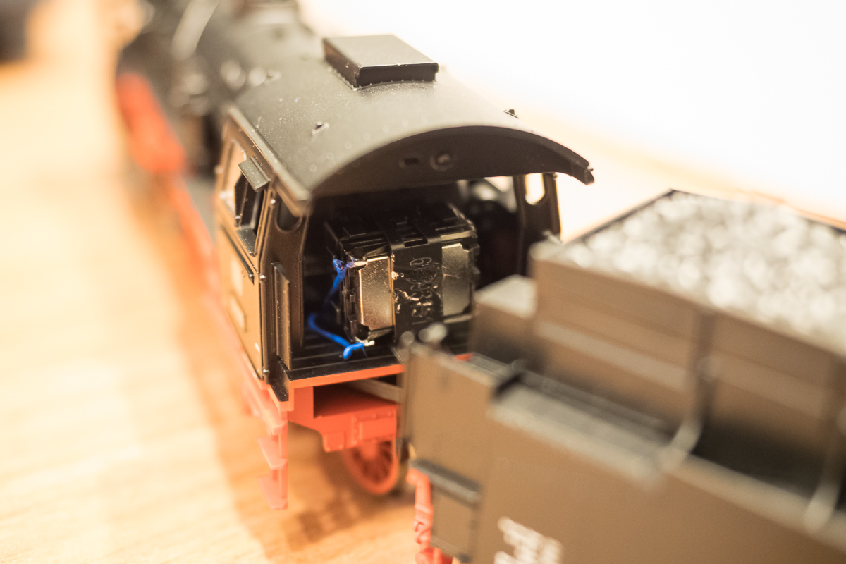

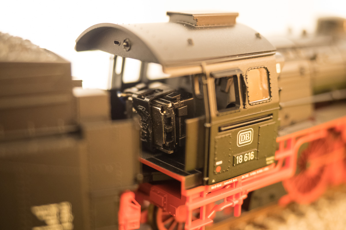

A fine giornata decido di fare qualche foto al convoglio e guardando meglio scorgo un ingombrante oggetto metallico nella cabina della loco.

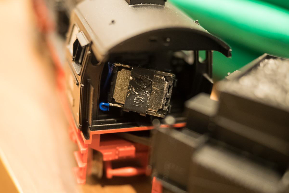

Girando il tender l'oggetto misterioso (immagino dispositivo sonoro) si rivela ancora meglio.
E' il mio primo acquisto Roco da più di vent'anni ma la cosa mi pare sospetta.
La domanda agli esperti: secondo voi è normale?

è l'altoparlante, probabilmente è stato aggiunto successivamente e credo anche in maniera assai posticcia.
L'oggetto che hai acquistato era usato o nuovo?

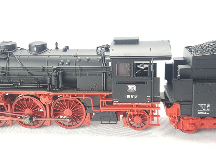

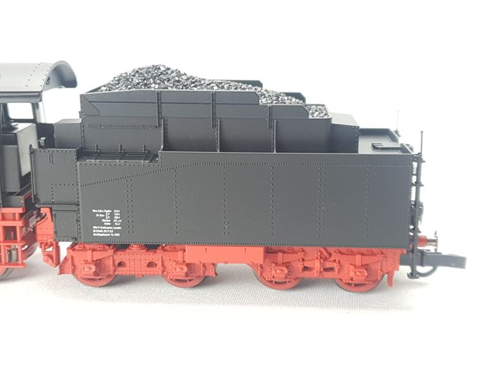

ho googlelato roco 51313 ed è uscita questa asta:
https://www.catawiki.it/l/35801065-roco ... n-suono-db
9422c17c-04d5-45e0-83f7-6d8dbe490920.jpg [ 50.78 KiB | Osservato 4214 volte ]
df9b2a9c-a402-4fd1-92a5-5ebc00fa84c4.jpg [ 34.59 KiB | Osservato 4214 volte ]
guardati le foto e vedrai che l'altoparlante è in cabina. devi solo guardare quale lato va posto sul pavimento.

Ciao Luca, no non è normale!
Concordo, ma credo debba essere montata all'interno della caldaia ...
https://www.fleischmann.de/doc/et/2/de/411872_202239.pdf
(vedi posizione 53)
...non appiccicato all'esterno

Provo ad ipotizzare che nel mio caso l'altoparlante di sia scollato e quindi non stia in posizione come dovrebbe e come si vede nelle foto postate da Andrea.
L'esploso dell'articolo Fleischmann mostra la posizione del PCB ma né decoder sound né altoparlante sono mostrati nella foto.
Comunque è un dato di fatto che Roco ha aggiunto (o ha fatto aggiungere) il dispositivo sonoro esternamente in cabina (ingombri/costi?).
Sulla scatola c'è il logo "soundlab" non se se identifica chi ha sviluppato i suoni o chi ha fatto materialmente le modifiche alle locomotive.
Aspetto di vedere la reazione del venditore alle mie mail (a questo punto ne ha già ricevute tre)...
Certo che per il promo acquisto in H0 dopo vent'anni non sono stato fortunato... :roll:
 Oggetto del messaggio: Re: Secondo voi è normale?
MessaggioInviato: venerdì 22 gennaio 2021, 13:47
Messaggi: 5082
Probabilmente in caldaia (dove, peraltro, c'è la zavorra) non si sarebbe sentito.
Io non mi cruccerei, se l'uso è quello operativo: in movimento non si vede e i suoni si sentono meglio.
A quel punto un poco di vinilica sulla base e qualcosa che lo tenga fermo, fino ad essiccamento, in posizione più bassa e arretrata possibile.

La br 18.6 è marcata Roco ma è il modello Fleischmann, del tutto uguale a quella che acquistai anni fa ed è normale che l'altoparlante sia in cabina. Nella mia è ancora un ESU rotondo, mi pare da 21 mm, mentre quello del tuo start set, perlomeno, è rettangolare e più discreto. Una goccia di colla vinilica e lo fermi; se vuoi, due mezzibusti Preiser incollati sopra ancora con vinilica e lo mascheri ancora di più.

Nell'esploso di cui al post di san_tino il 53 è la spina a cui collegare l'altoparlante, che però è "w/o illustration", senza illustrazione. L'altoparlante va all'esterno. Erano i primi modelli che Fleischmann dotava di sound e non avevano progettato un alloggio interno.
Hai un mancorrente delle scalette del tender piegato: raddrizzalo con molta cura e lentamente, altrimenti rischi che si spezzi.

ciao fai bene a confrontarti nel forum, anche perchè può servire ad altri, a tal proposito ti chiedo secondo tè l'altoparlantino potrebbe essere incollato sul tetto? si vedrebbe molto? i fili ci arriverebbero? credo che la supposizione del sonud dopo la progettazione sia giustissima, io ne approfitterei del fatto che è staccato e non da staccare (si potrebbe rompere) e proverei a metterlo nel tender con due fili, fissi meglio se mobili, così avresti un modello molto più realistico di come lo hanno fatto e anche in caso di vendita ci guadagnerebbe, un piccolo investimento insomma. Ricordo che quando usci il sound circa 15-20 anni fa nessuna loco era predisposta e nelle loco a vapore si usava un altoparlante rotondo che si incollava sotto la cabina, quello essendo una Zimo ormai Roco usa quei decoder è quadrato si potrebbe sostituire con uno analogo tondo magari di una loco elettrica che lo ha dentro la cassa. buon lavoro oppure buona risoluzione, ciao
