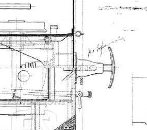

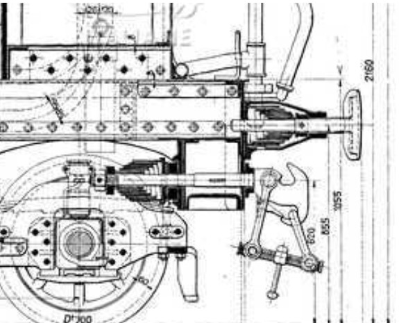

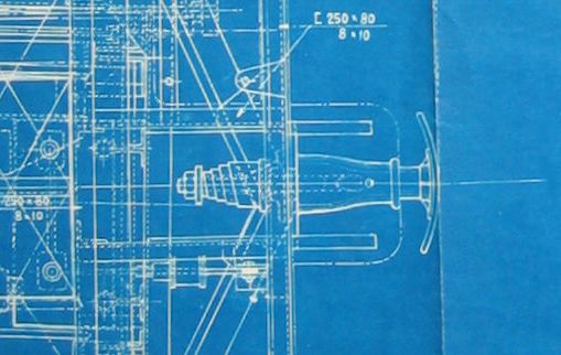

Questi sono i disegbi relativi ad una Carminati e Toselli - 950 mm di scartamento
a1.jpg [ 16.78 KiB | Osservato 1425 volte ]
a2.jpg [ 9.48 KiB | Osservato 1425 volte ]
a3.jpg [ 34.38 KiB | Osservato 1425 volte ]
Antonello

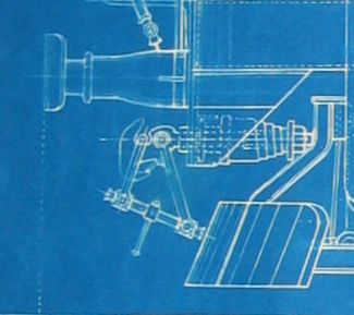

Qualcosa puoi ricavarlo da qui:
https://www.archiviofondazionefs.it/Archivio-Servizio-Materiale-e-Trazione/01-01---01-Locomotive-a-vapore/01-01-03---01-03-Locomotive-a-vapore-a-scartamento-ridotto/01-01-03-0003---Locomotive-Gruppo-R-302-FS/p/a94e4b994fffc7b4b155563fc43bddf7b683bdcf
a4.jpg [ 71.47 KiB | Osservato 1417 volte ]
a5.jpg [ 41.66 KiB | Osservato 1417 volte ]
Antonello
