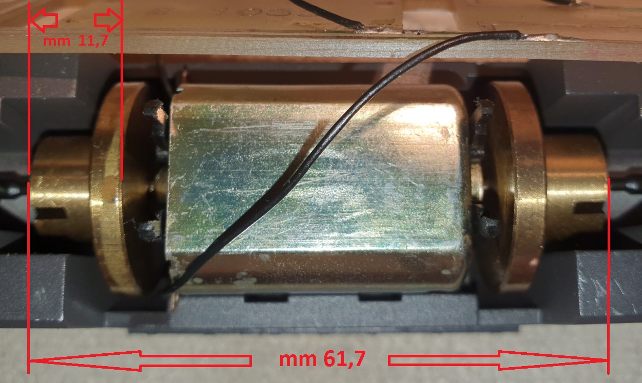

Quota da volano a volano mm 61,7. Spessore volano mm 11,7. Verificato con calibro centesimale.
motore EUROSPRINTER.jpg [ 273.09 KiB | Osservato 4029 volte ]

A memoria va bene un motore Hornby, ma devi mettergli questi volani.
Va bene anche il Conrad che ho indicato, anzi come misure forse è il suo.
Domani tiro fuori uno che ho di scorta e controllo la misura, adesso rischio di svegliare il condominio: ho la stanza in manutenzione.

Ma dai disegni delle culle di alcune loco alle quali ho sostituito i motori le misure sono le medesime o il motore è solo più lungo di circa 1 mm.
Per toglieri i volani prima di tutto serve famigliarità con quel tipo di lavorazioni, poi se c'è un estrattore è meglio, ma con: una morsa, un martelleto, un chiodo, qualche pezzo di legno, un saldatore a stagno e i soliti attrezzi del modellista si risolve. Non è complicato, ma se si hanno dei dubbi e meglio farlo fare a qualcuno con un minimo di pratica: al rimontagio dei volani piegare l'albero del motore è un attimo.
Su quella loco i volani hanno quella forma atipica, quindi bisogna per forza smontarli dal motore originale e rimontarli sul nuovo.
Ma chi avrebbe un motore di scorta!! Tu? Comunque ho parlato con un amico che ha alcuni motori di dimensioni apparentemente uguali e un estrattore specifico per volani. Quindi ci può essere la possibilità, speriamo, di una sostituzione con utilizzo dei volani originali. Ti terrò informato del risultato "su rotaia".

Dubbio ... ma anche se i volani non sono quelli originali, purchè c'entrino, cosa cambia? Solo un poco di inerzia in meno ... ma se si digitalizza è ininfluente.
Però se il recupero deve essere rispettoso dell'originale concordo che vale la pena di sforzarsi di cambiare i volani.
In effetti il momento inerziale dei volani non credo abbia valori così differenti. Si potrebbe anche provare a non sostituirli. Si valuterà.

Se vuoi un consiglio usa sempre quei volani ....sono fatti ad hoc e non enormi con poi problemi di vibrazioni e ripercussioni sul motore stesso.
Vedi problema 744.
Il vero volano ha quella forma.
Vedi problema 744.
Auguri
Brenner
Ho letto su problema volani della 744. Forse, in effetti, è meglio tenere i suoi.
Grazie 1000

Il motore di scorta che ho è uno di quelli utilizzati in questi ultimi anni dal gruppo Hornby.
In questo caso bisogna riutilizzare i volani attuali: sono fatti apposta per entrare in quegli spazi.
Caso mai digitalizzandola si possono mettere solo due biecchieri, a trovarli, per innestere i cardani.

Ora vedo il risultato dell'intervento del mio amico di cui accennavo, attrezzatissimo, col motore che ha di scorta compresa ev. sostituzione volani.Vediamo come si comporta il modello.
