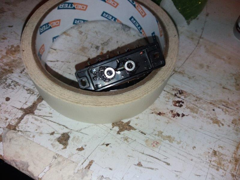

Ciao a tutta la fauna del forum,
avendo la disponibilità di economici motori Peco e deviatoi con aghi incernierati vari senza relativi motori, si presentava il problema di rendere stabile la posizione degli aghi pur non essendo presente un elemento idoneo allo scopo.
Dopo aver pensato a qualche fermo meccanico tramite lamella elastica sulla cui funzionalità e affidabilità nel tempo avevo dei dubbi, ho provato a sfruttare l'asta in acciaio del motore incollando alle estremità della piastrina due piccole calamite, la forza delle bobine vince facilmente la loro resistenza ma il passaggio di un convoglio e le sue vibrazioni non scostano gli aghi dalla loro posizione.
Topolox
Motore PECO.jpg [ 71.82 KiB | Osservato 2410 volte ]
