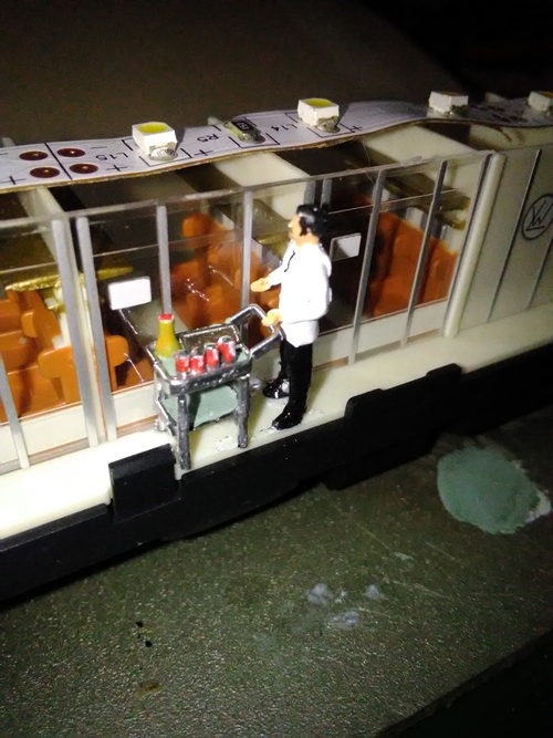

Grazie mille, sono stati utili questi link, soprattutto quelli con i tipi di servizio e la foto del personale all'opera...
Ho subito provveduto a creare un carrello, con un pò di immaginazione ammetto, ma considerato il tipo di servizio tra vassoio espresso e bar per facilità di rappresentazione; almeno ho potuto modificare e verniciare un Preiser in modo consono, il carrello è abbastanza simile, creato con avanzi vari di kit e reso credibile da qualche nota lattina ed un bel color formica sul piano; per quello che si vede poi a modello montato, è quasi troppo...

Ma è fantastico!
Forse l'unico vero problema è che, avendo le carrozze il pavimento interno più alto del reale, dai finestrini sembrerebbe un gigante. Non so dare un riferimento preciso, ma prova a vederlo dai finestrini esterni; al limite una "scorciatina" alla gambe e diventa perfetto. Gran lavoro cmq, incluse le basette riprodotte....

Grazie mille a tutti per l'apprezzamento, sono felice abbia reso l'idea abbastanza da scatenare anche ricordi!
Grazie Emilio, è una buona conferma sull'aspetto dell'addetto e sul contenuto del carrello; il mio non è uguale, ma a carrozza montata si vede il giusto, il "sapore" c'è.
Come suggerito, ho affettato il personaggio per renderlo più basso, anche un piccolo aggiustamento per renderlo meno ingombrante e farlo stare in un punto ben visibile con un buon effetto nel rendere più viva questa carrozza particolare, valorizzandone anche la caratteristica principale.
