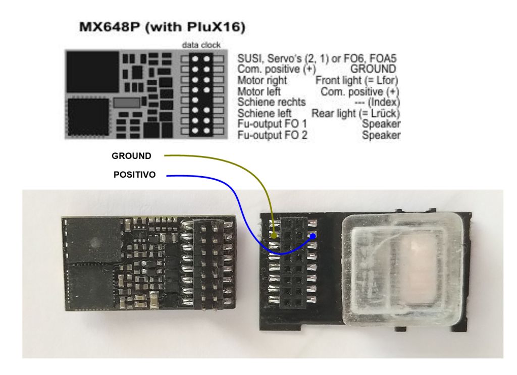

Riguardo al funzionamento, a mio parere non hanno una captazione di corrente a livello delle 'cugine' 740 dotate di tender, si avverte la limitazione dovuta alla rigidezza del carro e quindi alla mancanza di assi isostatici. Basta che le ruote si sporchino un po' e la loco comincia a fare capricci. Per migliorare (di poco) le cose ho aggiunto un condensatore elettrolitico da 220 microfarad inserito nella caldaia e collegato al 'ground' ed al 'positivo' della basetta decoder.

Piccola correzione... è passato molto tempo da quell'intervento e non ricordavo che il 'positivo' l'ho preso dal filo che arriva alla PCB, quindi niente saldatura sulla basetta decoder.

Chiederei anche a Pesitalia come mettere esattamente un condensatore, adoperando appunto un decoder 21 poli, con uno schema chiaro come quello che ha postato, perchè in elettronica sono una cotenna.

Puoi collegarlo direttamente alle piazzole del V5 predisposte per il power pack. Non c'è bisogno di altri componenti: il power pack ha già montato il diodo di protezione all'interno. Ci sono 3 diversi tipi di power pack: io ho sempre usato l'871007 piccolo e tozzo. Una volta collegato, devi indicare al V5 quanto tagliare l'effetto inerziale. Sulla T3 del MFP di marca Trix (una vera ciofeca dal punto di vista del funzionamento), la loco continua a funzionare per 5" se la togli dai binari.... Così è troppo e rischi di far danni se la macchina svia. Puoi gestire quest'effetto direttamente impostando una semplice CV.
