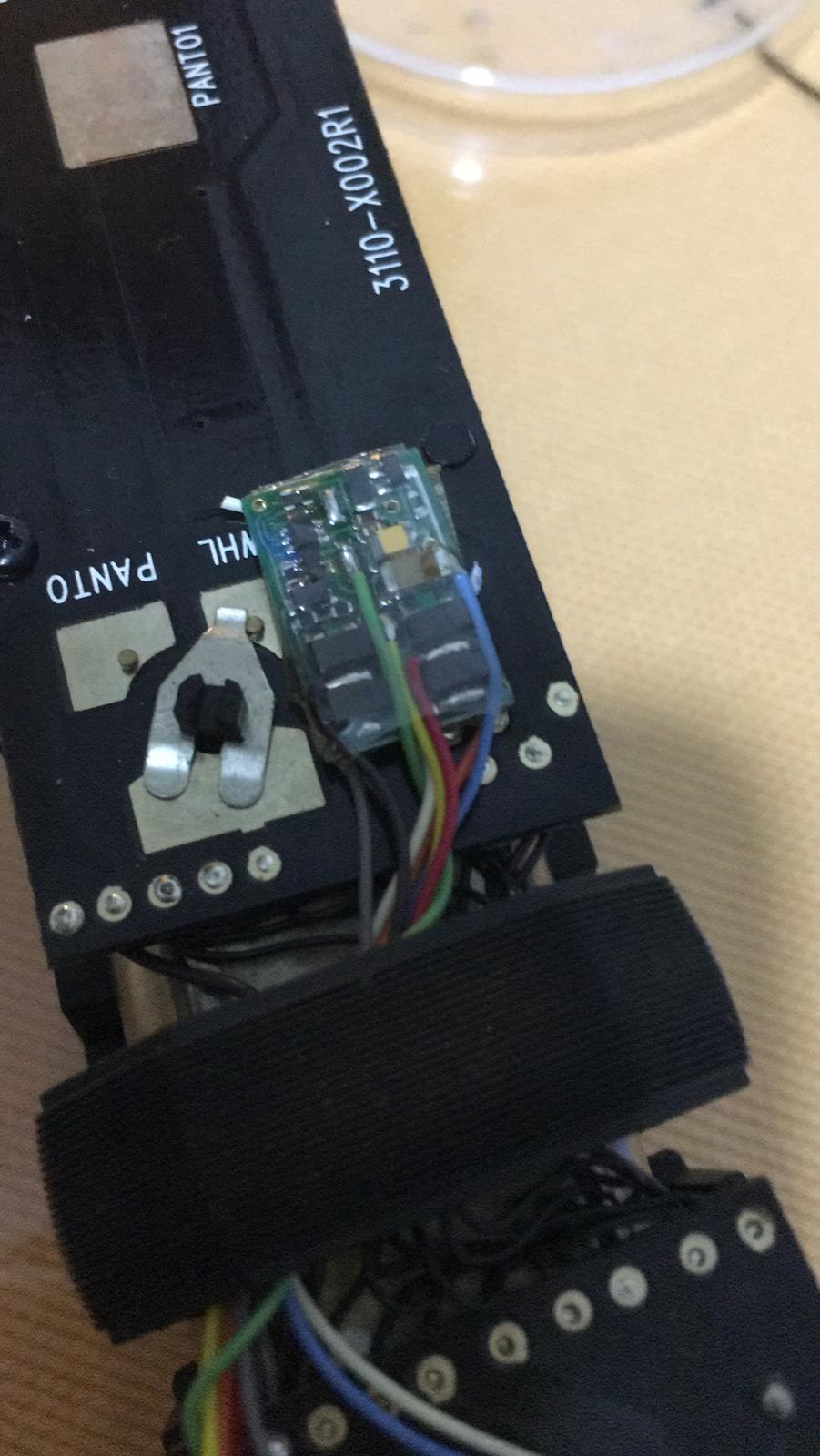

Questo è il decoder
80CC8232-9DC0-414F-BA75-888311ACA9B6.jpeg [ 138.63 KiB | Osservato 7282 volte ]
