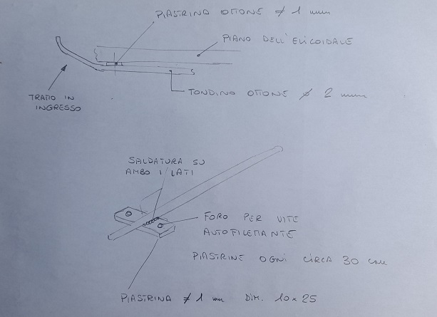

Noi del Gruppo Fermodellistico Genovese avevamo risolto in maniera economica ed efficace con un tondino di ottone da 2 mm di diametro, sagomato nei tratti di entrata ed uscita. Il tondino è sufficientemente rigido da mantenere la forma dello scivolo ed al tempo stesso sufficientemente elastico da poter essere sagomato a seguire l'asse di mezzeria del binario.
Ogni circa 30 centimetri abbiamo saldato una piastrina di ottone, spessa 1 mm, lunga 25 mm e larga 10 mm con due fori per accogliere le viti di fissaggio al piano di legno.
Il tondino di ottone diametro 2 mm e la piattina di ottone 10 x 1 mm sono facilmente reperibili in commercio.
L'unica "controindicazione" è il dover fare un bel po' di saldature e l'applicazione che deve essere fatta prima della posa in opera dell'elicoidale.
Sul nostro plastico ha sempre funzionato efficacemente senza problemi.
L'inclinazione dei tratti in ingresso ed uscita può inoltre essere adattata ai pantografi facendo qualche prova per trovare l'inclinazione che permetta un ingresso dolce senza impatti violenti.
Ti allego uno schizzetto fatto or ora molto velocemente. Non ho foto e non posso farne in quanto quella parte di plastico è stata smantellata.
Buon divertimento.
Guido
