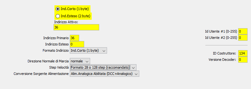

Non è che hai impostato velocità a 14 step?
No, ho lasciato i parametri di fabbrica, e ho resettato anche diverse volte per sicurezza
Cattura.PNG [ 13.35 KiB | Osservato 3915 volte ]
