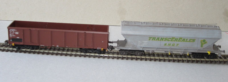

Per capirci: donatore (a sinstra) e ricevente (a destra).
Commento file: Il carro a SX ha fornito i carrelli a quello a DX
DonatoreERicevente.JPG [ 180.06 KiB | Osservato 3100 volte ]
Il carro donatore è stato comprato nuovo (anche se scontato perchè evidentemente fondo di magazzino) per prendere i carrelli per l'altro, speso meno di metà dei 63 € che avrei speso a comprare carrelli e assi staccati. :?
Quelli sotto il carro donatore, che ne hanno evitato la distruzione, sono stati ottenuti con un taglia e cuci di due carrelli della Corbellini Hachette (somigliano ai P/Pf? Sì, sono del tipo Arbel anche questi: forse avrei potuto fare i Deutz ma questi ho fatto, se con un altro paio "corbellini" mi faccio i Deutz, nulla mi impedirebbe di cambiarli ancora).
