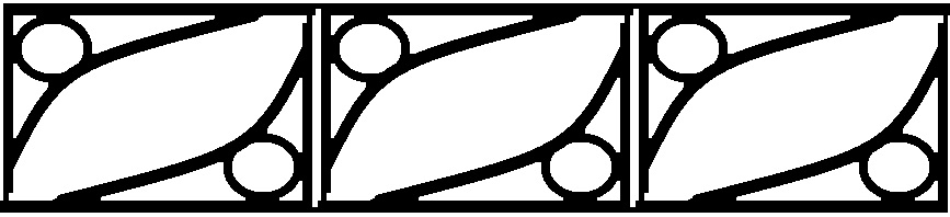

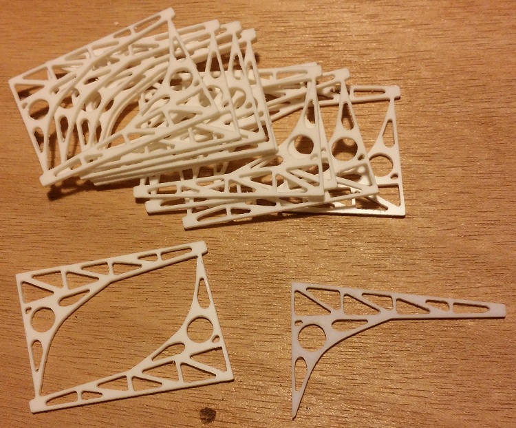

Tempo fà feci queste:
L per pensiline jpg.jpg [ 48.11 KiB | Osservato 6552 volte ]

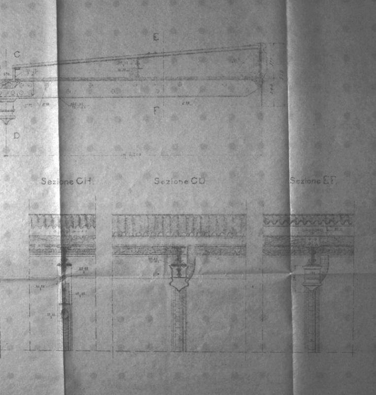

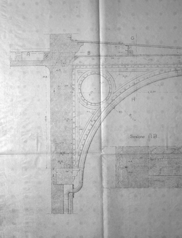

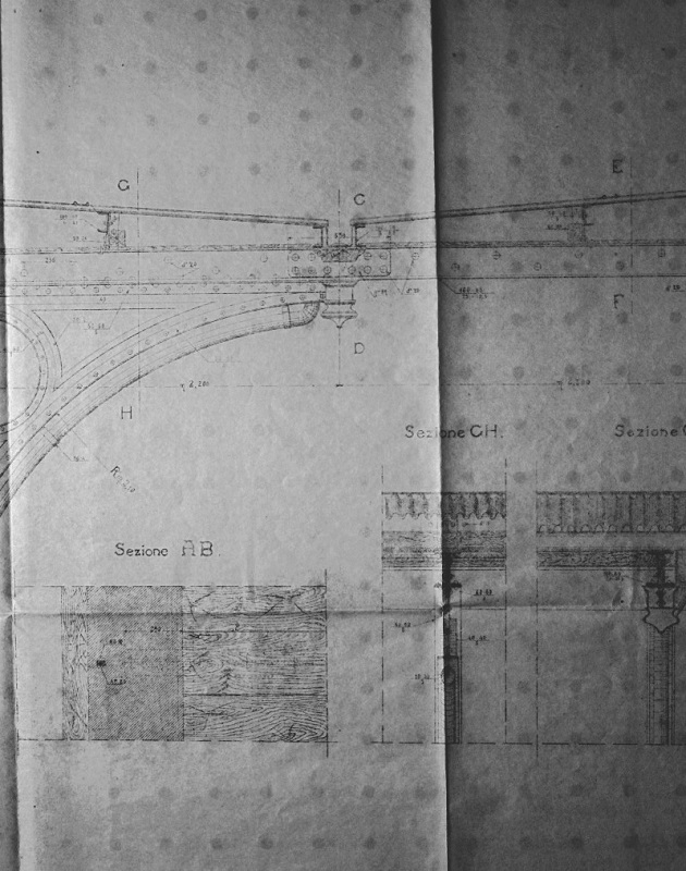

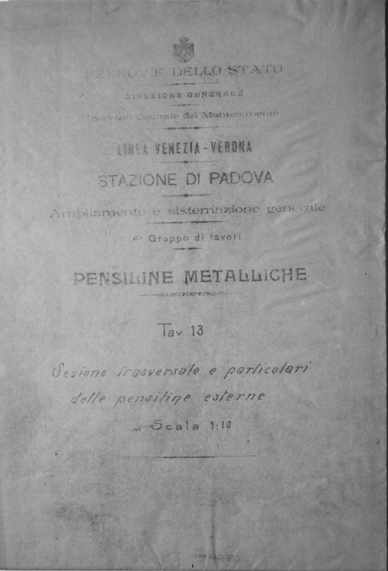

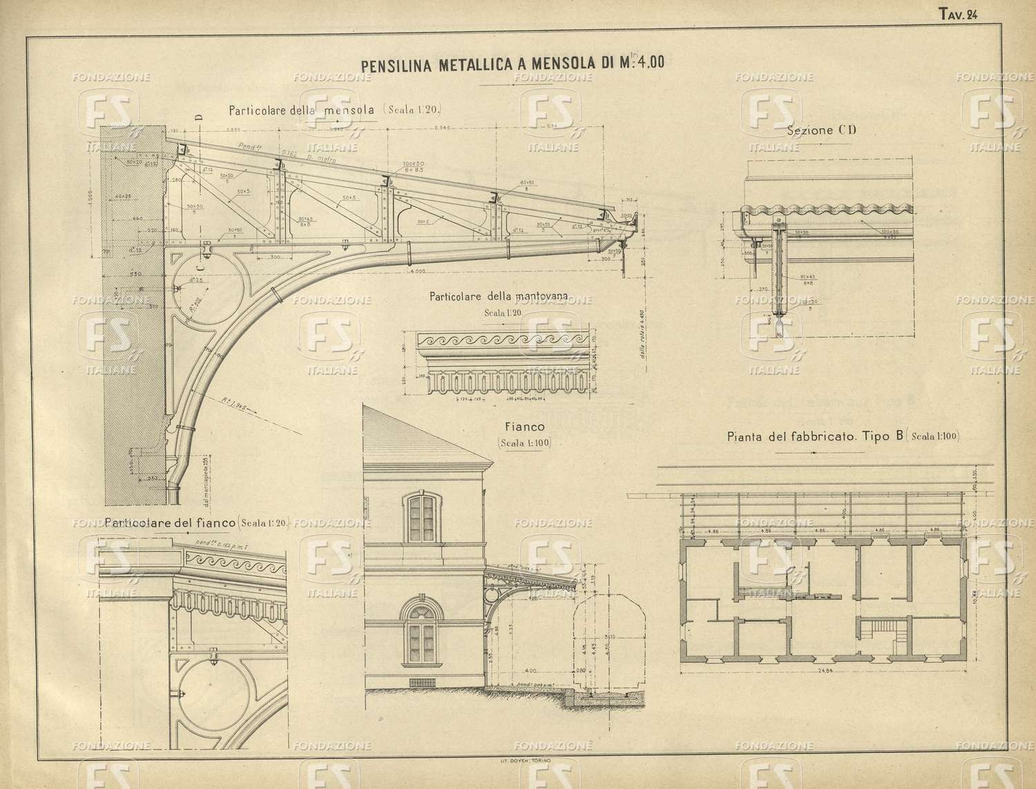

Non so se possano esserti utili questi disegni, almeno per prendere qualche spunto...
0001.JPG [ 117.64 KiB | Osservato 6399 volte ]
0002.JPG [ 151.03 KiB | Osservato 6399 volte ]
0003.JPG [ 183.15 KiB | Osservato 6399 volte ]
0004.JPG [ 165.39 KiB | Osservato 6399 volte ]

Eccole quà...

Grazie a Massimo, ieri ho ricevuto i sostegni come da foto, stupendi e ben fatti.

Davvero belli, fatti molto bene.

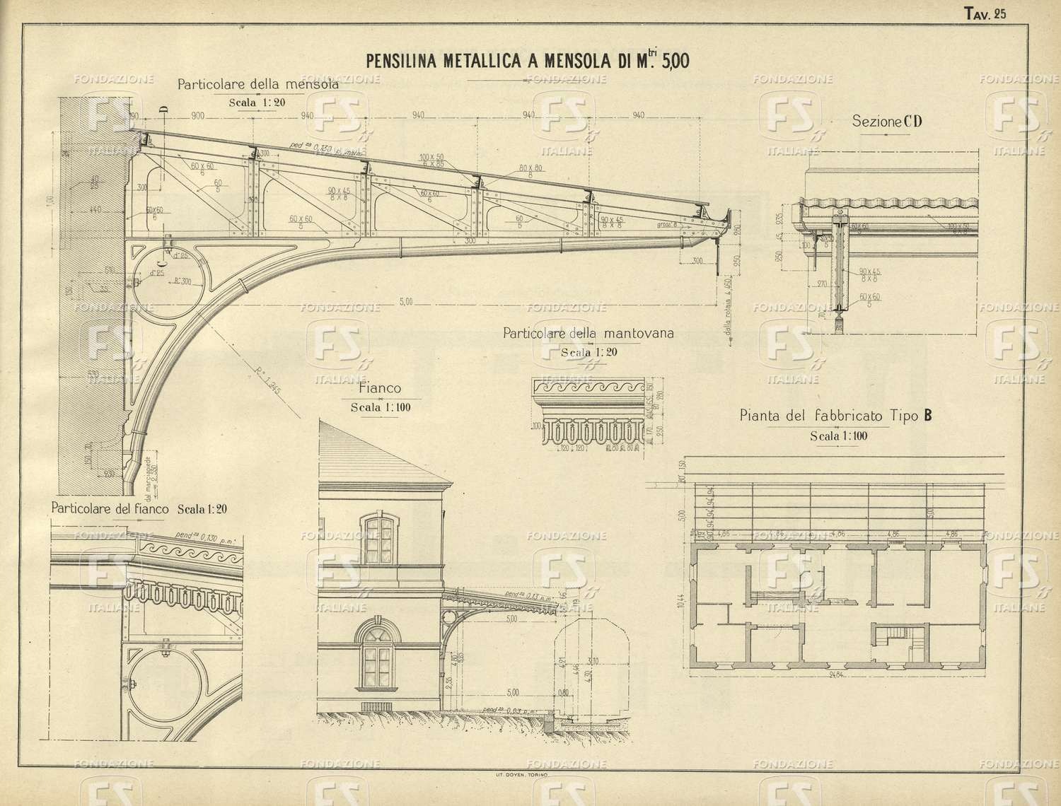

Bellissimi i disegni dove si possono scaricare?Sui disegni Fondazione FS esistono disegni di pensiline o tettoie metalliche per stazione?Grazie
 Oggetto del messaggio: Re: Aiuto! Realizzazione sostegni pensilina in H0
MessaggioInviato: lunedì 11 ottobre 2021, 19:48
Sul sito di fondazione, ci sono tutti i disegni dei sostegni, a seconda della lunghezza della copertura. Cerca sugli album, con un po' di pazienza li trovi.

Scaricate da fondazione FS
AL_SLC_1890_0002_0030.jpg [ 252.77 KiB | Osservato 3575 volte ]
AL_SLC_1890_0002_0029.jpg [ 239.21 KiB | Osservato 3575 volte ]
