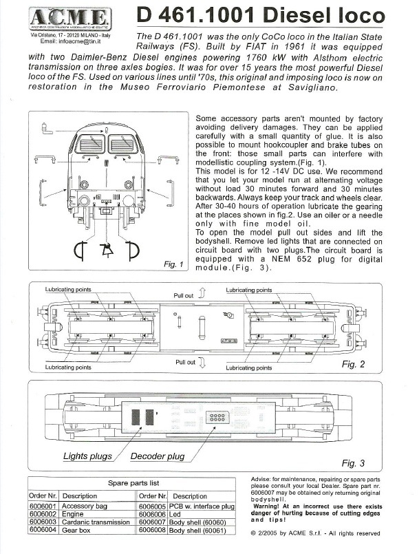

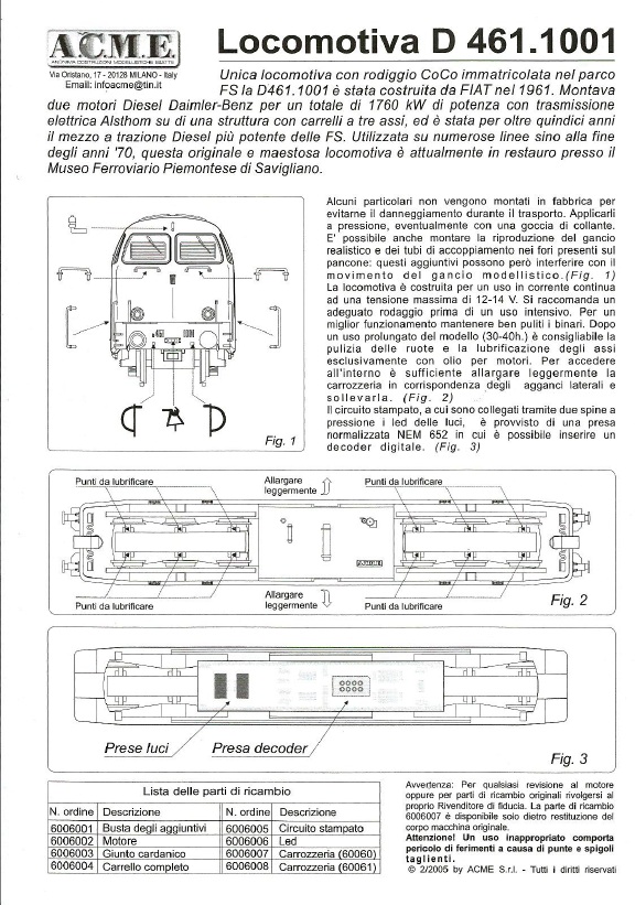

Con rif. al modello in oggetto, desidererei sapere come si possono aprire i carter dei carrelli visto che non sono fissati con semplici viti ma sembrano a incastro la cui modalità risulta, almeno a mè, sconosciuta. Soluzione "incomprensibile" della ACME che non si degna nemmeno di spiegare sul foglietto illustrativo le sue "complicazioni".
Ringrazio chi ha già affrontato questo problema.
Saluti.

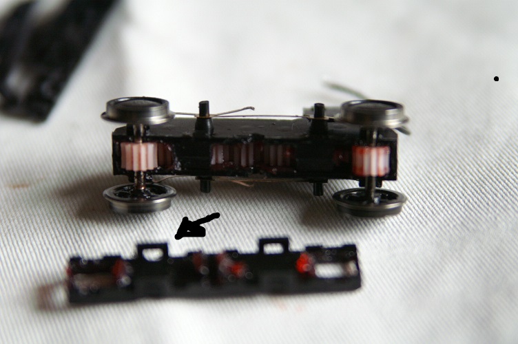

Ciao Quintilio , il carter è trattenuto dai quattro dentini indicati nella foto che feci anni fa ,ma non ricordo se lo aprii dopo averlo smontato dal telaio … agire comunque con delicatezza
PICT8637.JPG [ 116.11 KiB | Osservato 22116 volte ]
buon lavoro
Giancarlo

Ho notato anch'io quei dentini ma non ho trovato appigli per il loro sollevamento. Se c'è da scollegare il carrello intero mi viene la pelle d'oca. Ci sarà da scollegare contatti, fili collegati al PCB. Mi viene male solo a pensare.
Grazie e buona giornata

Da come sono messi i dentini credo sia necessario smontare il carrello per poterli liberare da sopra....e dissaldare i due fili che vanno alla scheda non credo sia un'operazione così impossibile.
Come tutte queste operazioni credo proprio sia necessario muoversi con attenzione e delicatezza.

Dunque, sudando, ho in ordine fatto quanto segue:
1) tolto la carrozzeria
2) staccato le due metà ad incastro del carrello dove ci sono le boccole.
3) ho tolto il coperchio superiore che trattiene fermo il blocco centrale che ha la possibilità solo di girare su se stesso.
4) liberato così il blocco centrale consentendomi di alzare con delicatezza i 4 fermi del carter
5) aperto il blocco centrale che racchiude tutta l'ingranaggeria.
6) il tutto rimasto con le lamelle prendicorrente penzolanti.
Quindi non è stato necessario dissaldare nulla.
L'elenco appare un pò confuso, però ho fatto più o meno così.
Il mio scopo era il controllo degli ingranaggi, soprattutto quelli finali, per verificare possibile rottura in quanto la marcia era saltellante. Ora devo sgrassare e pulire il tutto e vedere che non ci sia anche un possibile granellino impastato con il vecchio grasso tra i denti.
In un modello "normale" e per sostituire ev. ingranaggi rotti, sempre quelli finali, basta svitare 2 viti e sfilare gli assi. Stop. Ma ACME ha voluto distinguersi.

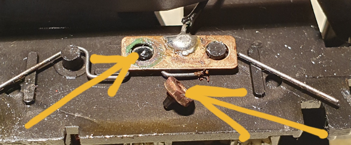

Ognuno, in qualche modo, ha ragione. Purtroppo, quando s'interviene sui modelli vecchi (e anche nuovi....), può succedere qualcosa. La foto che allego, che non riguarda il modello del presente post bensì di LIMA, interessa ciò che mi è successo da poco. Rottura pernetto del dado di fermo della piastrina collegata al prendicorrente. Soluzione? Non ne vedo proprio. Se qualcuno ha un'idea me lo comunichi, ma penso sia molto improbabile. Il modello interessato resterà fermo. :(
Grazie e tristi saluti

Che pessimismo. Basta mettere una goccia di Attak o di una resina epossidica per fissare quel dado. Io è da anni che faccio così e i miei Lima (e non solo loro) vanno che è un piacere.

Cosa fai. Metti Attak sul perno o lo togli dal dado e fissi il resto...
