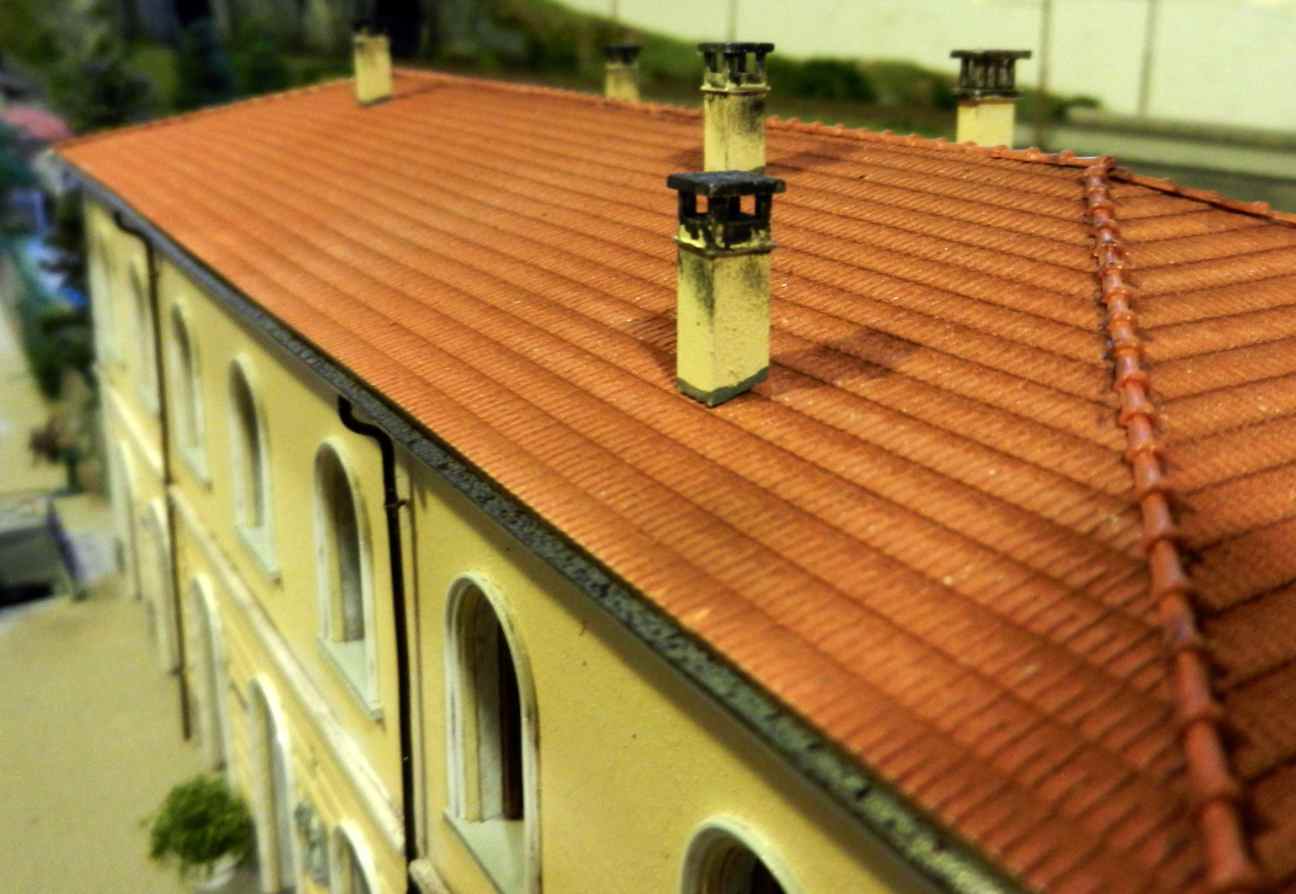

Per i canali io uso una lastrina di rame-alluminio (presa in un negozio di colori), taglio con il cutter una striscia di 4mm di larghezza e la curvo, per il lungo, su un filo di rame fa circa 1mm di diametro.
Per i pluviali uso un tondino di rame da 1mm (recuperato da vecchi trasformatori).
2022-03-29_115716.jpg [ 72.44 KiB | Osservato 4321 volte ]

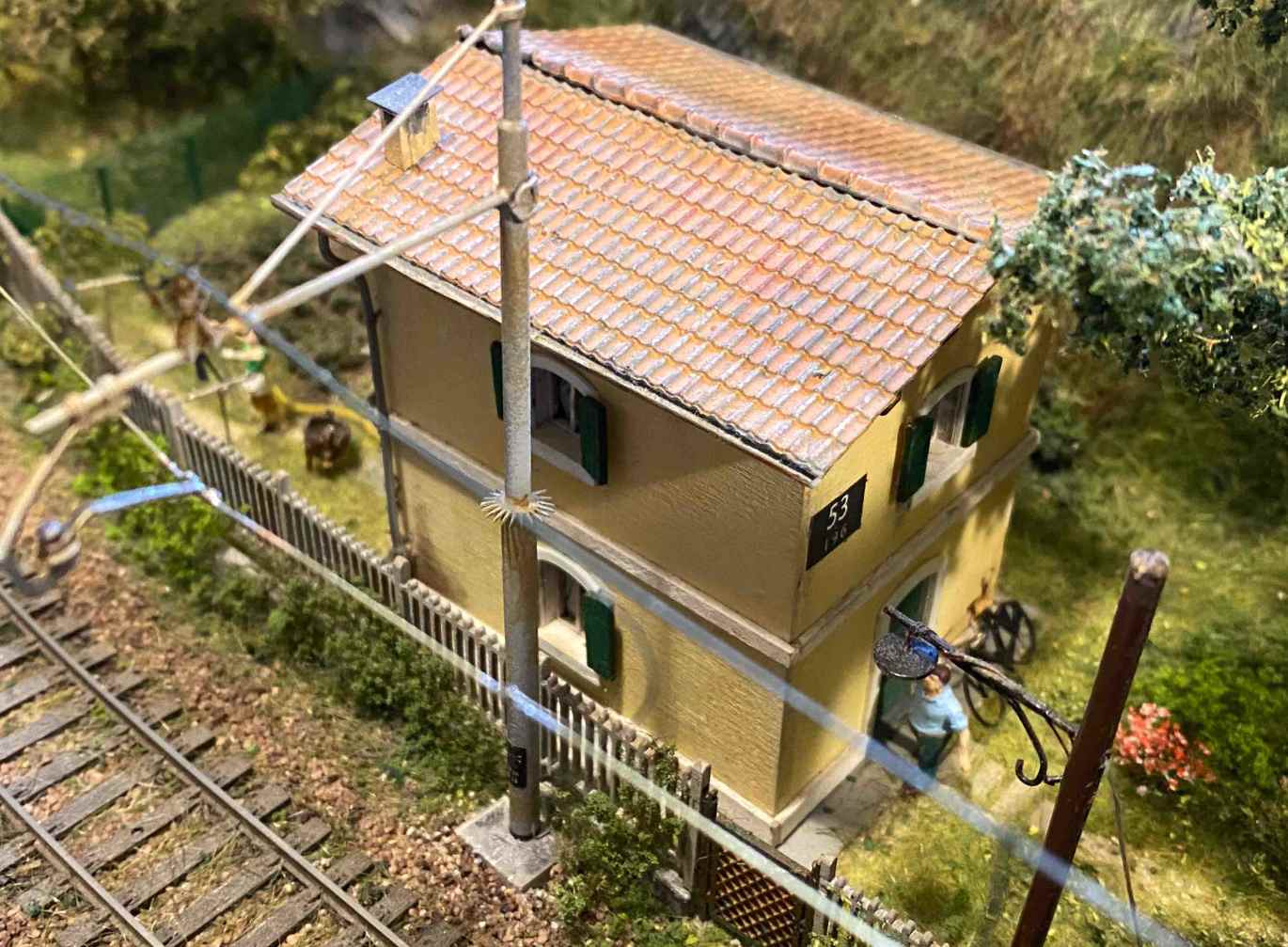

Sinceramente il canale del casello mi sembra un po' abbondante, sia come dimensioni che come spessore.
Questo è fatto con il foglio rame-alluminio, che si fissa sotto le tegole con un filo di adesivo.
2022-03-31_132714.jpg [ 148.56 KiB | Osservato 3543 volte ]

Premesso che ognuno ha i propri gusti e concetti sull'estetica sacrosanti....se devo dirla tutta la tua gronda sarà certamente più fine delle mie ma la trovo deformata e anche slabbrata a causa dell'estrema delicatezza del materialee con cui e fatta e poi, dopo tanto impegno non ti accorgi che la catenaria li vicino se fosse in scala 1:1 sarebbe fatta con tubi innocenti...ma non è colpa tua...ci mancherebbe! E la riduzione in scala che ci frega e impone dei compromessi. :wink:
Comunque molto carino lo scorcio! :D
