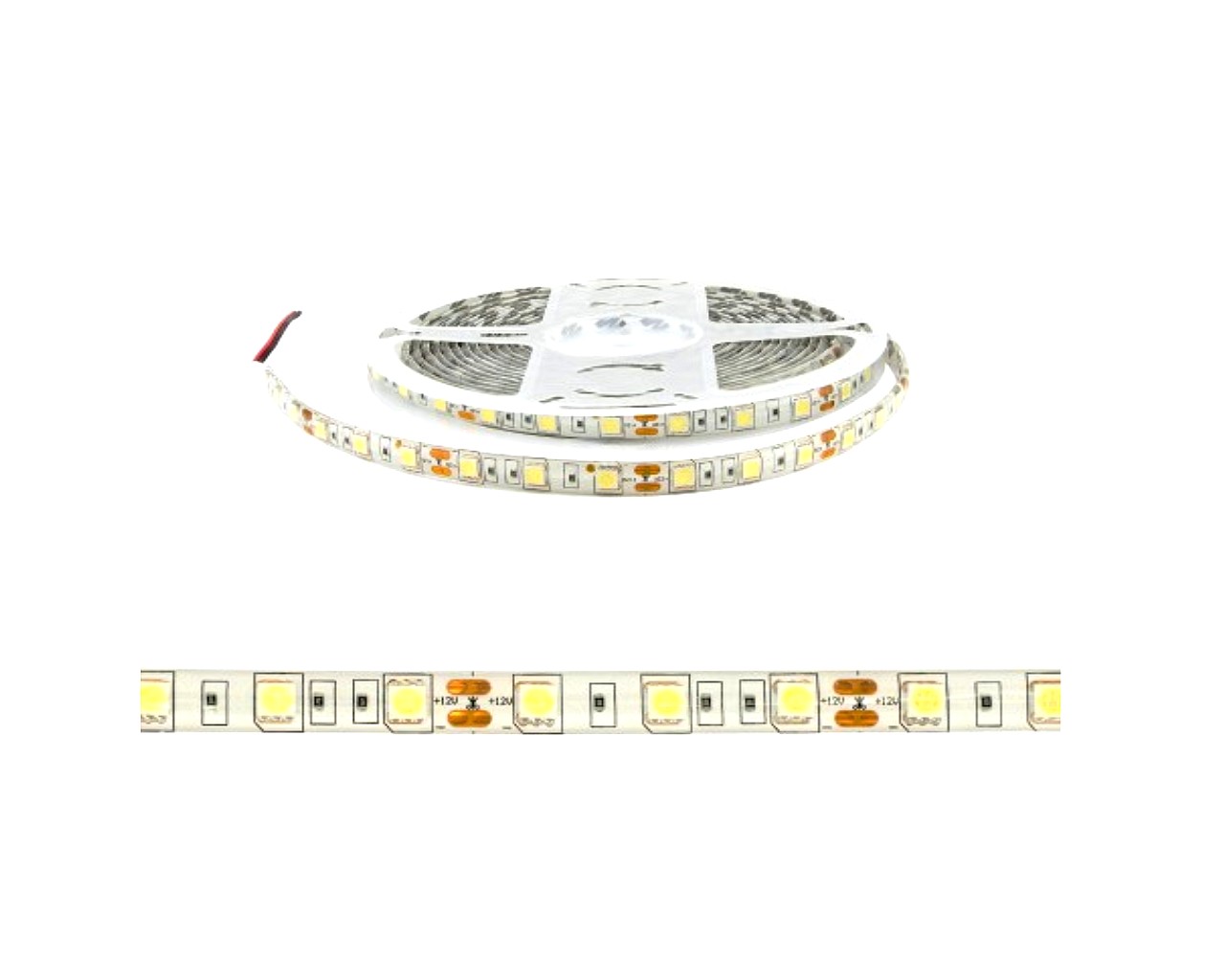

In questi giorni mi sta balenando l'idea di illuminarla, con la solita striscia di led da tagliare
in base alla lunghezza del modello.
Mi chiedevo: posso collegare la striscia di led in parallelo alle luci dei fari, e quindi avere la possibilità
di avere ON/OFF o devo rinunciare a questa possibilità e fare il solito circuito con consensatore, ponte
e resistenza prendendo corrente direttamente dal binario. ?

Oggi ho fatto una prova: ho collegato il filo giallo con quello bianco ed entrambi
li ho saldati ad un polo (non ricordo se al + oppure al - ) della striscia con 10 led e poi ho
saldato il filo blu all'altro polo della striscia, interponendo una resistenza da 1200 Ohm 1/2 watt
e tutto funziona bene; anche invertendo la marcia, l'illuminazione rimane attiva.
Ovviamente se premo il tasto " * " la luce si spegne e ripigiandolo si accende.
Quindi, fin qua, credo che il mio problema iniziale abbia trovato la soluzione...

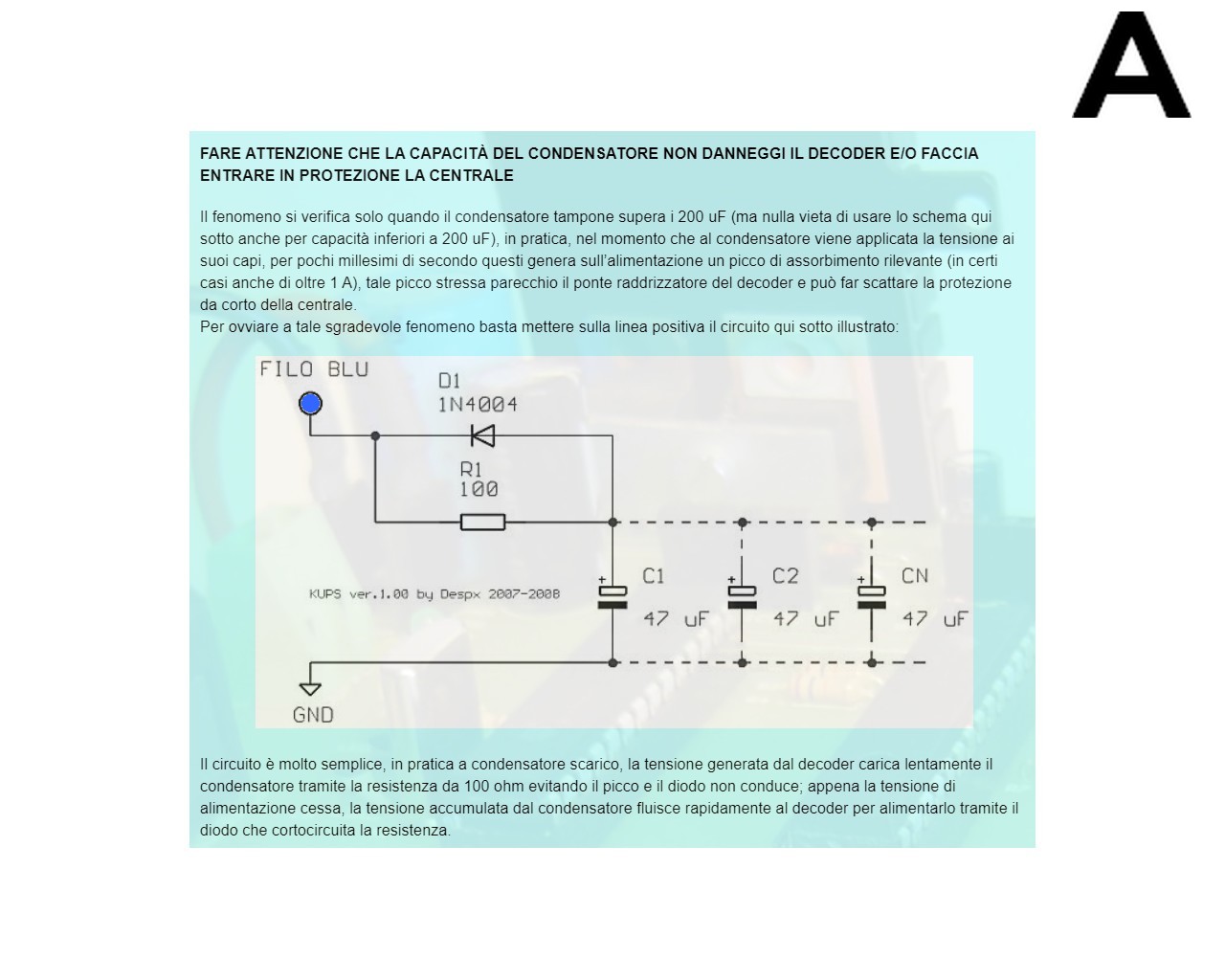

Amy, conosci questa pagina guida su dove connettere i condensatori tampone?
https://www.despx.it/e_datab.html
e la relativa guida con schemi:
https://www.despx.it/e_kups.html
Cmq come diceva Zampa, non collegarlo al filo verde e al blu, il rischio di bruciare l'uscita è altissimo.

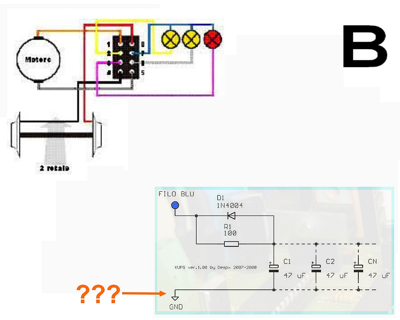

Buongiorno e grazie per l'interessamento.
Come scritto da Luca, sono andato a vedere i due link: decisamente interessanti. !
Ora la mia domanda: tenendo per buona la foto A
come collego i due apparati ? foto B
Grazie e ...scusate l'ignoranza...ma non si finisce mai di imparare.

Il gnd va collegato alle piazzole rosa sulla foto del decoder, mentre il + va collegato al filo blu.
Ovviamente fare saldature sul decoder, richiede mooolta attenzione: ti consiglio di dotarti di una bella lente di ingrandimento.
