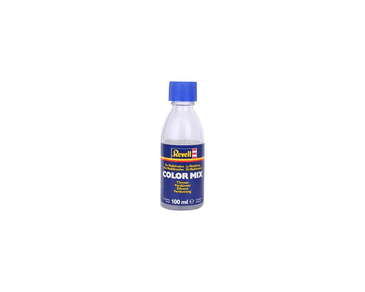

Tanto per farci del male...ancora di più ed aggiungere un ulteriore problema a quelli già proposti,
quale diluente potrei usare per i miei smalti della Humbro e/o Revell, oltre al classico Color Mix della Revell ?
Sì, lo so che esistono gli smalti ad acqua, ma ho una quarantina di smalti "vecchio tipo", (che acquistai in blocco ad
un ottimo prezzo) perfetti per essere diluiti con il Color Mix, ma che diventa sempre più difficile da trovare a prezzo
normale, o da prendere su Internet a prezzi da Champagne d'annata.
Quindi, ripeto la domanda, con cosa posso diluire questi smalti senza usa il suddetto Color Mix ?
Come sempre, grazie per il tempo che cortesemente mi dedicate nel rispondermi

Ciao, gli smalti li diluisci con l'acquaragia.
Franco

Gli Humbrol sono abbastanza ostici da diluire. Se non riesci a trovare a prezzo decente il loro (non capisco perché tu voglia usare per forza il Revell) puoi provare un comune diluente sintetico, in ferramenta a pochi euro al litro. Non me ne voglia Franco, ma l’acquaragia non va per niente bene.

personalmente uso acquaragia, nessun problema, gli altri risultano più aggressivi nei confronti della plastica.

Anche io come Bari S. spirito uso il diluente sintetico ma mi sento di sconsigliare l’acquaragia.
Il diluente Humbrol dovresti trovarlo con facilità dato che la distribuzione è Hornby.

Humbrol produce un suo diluente apposito. Io uso solo quello.
I negozi che vendono i barattolini di vernici, vendono anche il diluente, lo trovi facilmente.... :)

Acetone.

Non uso più gli smalti da anni (praticamente uso solo nitro) ma, come ha detto anche un altro amico qui sotto , io usavo acquaragia senza problemi, Capolinea usa acetone , ce n'è per tutti i gusti ! A questo punto ti consiglio di provarli tutti e decidere con quale ti trovi meglio .

I diluenti sono cosa diversa dai solventi… ogni vernice ha una parte solida che è in sospensione in un’altra parte liquida; il diluente è la sola parte liquida, ed è di composizione diversa a seconda della marca o della linea di prodotto. Ogni vernice ha bisogno di essere sospesa nel suo diluente, che è studiato per favorire un’essicazione e una polimerizzazione ottimale. Esistono tuttavia diluenti generici, per smalti sintetici in questo nostro caso, che pur non rispondendo alla formula specifica di una marca offrono comunque un risultato accettabile, e spesso a un costo basso.
Acetone e acquaragie sono solventi, riescono cioè a mescolarsi con il colore dando l’impressione di averlo diluito; l’acetone, in virtù della sua estrema volatilità, è un’ottima risorsa quando abbiamo la necessità di veder evaporare in poco tempo la parte appunto diluita, come nel caso di certe vernici trasparenti, e devo dire che lo uso spesso in questo modo. In linea di massima abbiamo però quasi sempre l’esigenza opposta, cioè di lasciar posare il colore il più lentamente possibile per formare sul modello una pellicola uniforme, in piano come sui dettagli. Esistono a tal scopo appunto dei diluenti ritardanti. L’acquaragia è un prodotto che senz’altro entra in soluzione con smalti e altro, ma non agevola la polimerizzazione e fa correre il rischio di una cattiva aderenza - il cosiddetto “aggrapparsi” - del colore, per via della sua consistenza un po’ oleosa e dell’origine naturale.
Concludo dicendo, sempre a proposito di smalti sintetici e non di nitro, che diluire per dare a pennello è una cosa, e per usare l’aerografo tutt’altra…
Spero di non essere sembrato troppo cattedratico ma sono arrivato a queste conclusioni ormai da un po’ di anni,
d’altronde come molti di noi anche io ho fatto pasticci sin da bambino…
Giuseppe

Credo che per non sbagliare mai, sarebbe opportuno attenersi alla regola
a ogni brand il suo diluente.
Io uso Tamiya, Lifecolor, AkInteractive, Puravest e per ognuno ho il suo diluente.
Una volta fatta la frittata, sono dolori.
Giovanni

l'acquaragia è altamente sconsigliabile, basta andare in un qualsiasi colorificio e prendere il diluente sintetico. Passare agli acrilici anche meglio,

Un amico plastimodellista ( aerei, carri armati, ecc…) per diluire i color Humbrol usa il petrolio lampante. Di più non so dirvi, anche perché lavorando in casa uso esclusivamente acrilici e non tutti i marchi….

che scusse? il petrolio lampante?, ancora peggio, oramai quasi nessuno usa gli humbrol a smalto, per mezzi militari, praticamente sbagliati e male odoranti.

semmai diluente sintetico
