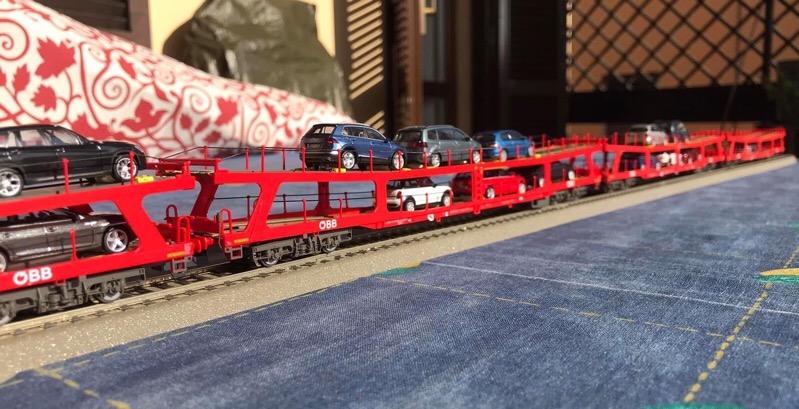

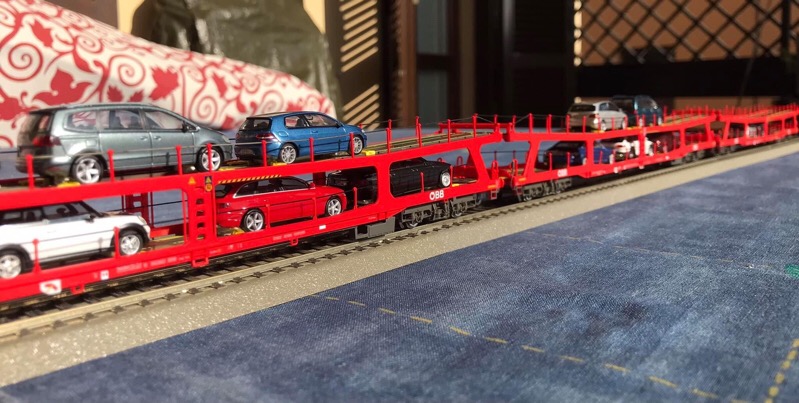

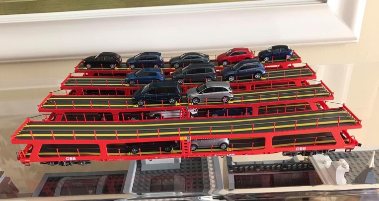

Io ho riempito i miei DDm Roco infilando le auto una per una nel piano inferiore per poi fissarle. Dopodiché dotato di moltissima pazienza e “mano ferma” ho aggiunto i fermi per ruote gialli su ogni auto.
Non ho provato a rimuovere il piano superiore, anche se credo che un qualche modo ci sia come per gli Heris.
Ivan
