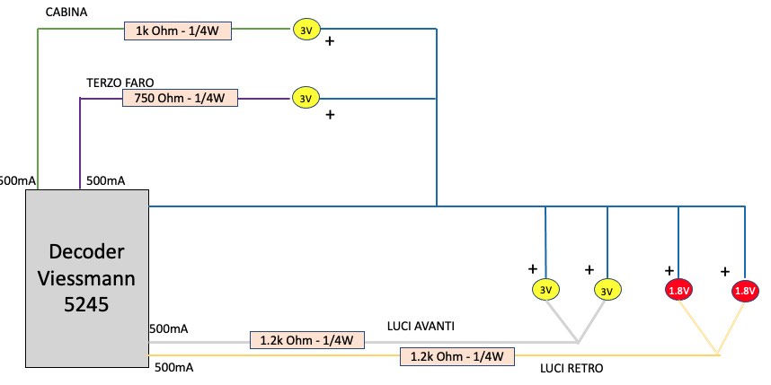

Ciao a tutti, ho appena installato un circuito luci su una vecchia E633 Lima motore G (restauro completo).
CABINA B illuminazione assente
CABINA A
Terzo faro: OK
Luci cabina: OK
Luci bianche: OK
Luci rosse: un led acceso ed uno spento
Avete qualche suggerimento? Allego lo schema che ho usato. Forse problemi di potenza o resistenze?
Premetto che ho gia sostituito il led rosso pensando fosse un suo difetto, ma anche il nuovo led rosso non si accende... :(
Schema Luci.jpg [ 40.44 KiB | Osservato 3111 volte ]

Dando per scontato che il led funzioni e sia collegato bene, il motivo della mancata accensione è da imputarsi al fatto che i led non si comportano come le lampadine e nel tuo caso i due led rossi probabilmente non sono perfettamente uguali. Di regola ogni led deve avere una sua resistenza.

Grazie, quindi consigli di aggiungere una resistenza sul negativo di ogni led e poi collegarli al filo giallo del decoder?
Dovrei fare lo stesso con le luci bianche? Funzionano bene, anche se la resistenza scalda parecchio...e' bollente.

Collega i leds rispettivamente delle luci anteriori (bianchi) e delle luci posteriori (rossi) in serie e porta i valori delle resistenze dei led posteriori a 2kOhm .

Ti rispondo:
Grazie, quindi consigli di aggiungere una resistenza sul negativo di ogni led e poi collegarli al filo giallo del decoder? -> SI
Dovrei fare lo stesso con le luci bianche? Funzionano bene, anche se la resistenza scalda parecchio...e' bollente. -> SAREBBE MEGLIO
Se la luminosità è troppo alta metti una resistenza maggiore (2,2 kOhm o più).
Postresti anche mettere i led in serie, ma visto come si comportano i tuoi 2 led rossi è probabile che mettendoli in serie si accendano con luminosità differenti o al limite uno non si accenda.
Ripeto: i LED non sono lampadine e hanno un comportamento differente tanto che può sembrare strano.

Cerchiamo di essere precisi: se metti qualunque cosa in serie la corrente che attraverserà tutti i componenti sarà, necessariamente, la stessa ... la luminosità dei led dipende dalla corrente passante ergo se i led sono simili (stesso colore, tipo e, banalmente, comprati insieme) la luminosità prodotta sarà, almeno per l'occhio, la stessa. Quindi una sola resistenza in serie a piu led basta e avanza. Però piu led in serie necessitano di una tensione più alta per accendersi... es. 2 led bianchi almeno 6v (2x3), 2 led rossi 3,2v (2x1,6)... in DCC non è un problema perchè la tensione uscente dal decoder è fissa, in analogico invece la serie di led si accenderà solo al superamento della tensione di soglia.
Diverso è il discorso di più led in parallelo a valle di una unica resistenza ... se sono assolutamente identici (stesso lotto di produzione) diciamo che non ci sono soverchi problemi ma già piccole differenze produttive possono provocare diverse luminosità ... se poi sono di colori diversi è normale che quelli con tensione più alta non si accendano proprio.

Se usi un resistore solo la corrente che lo attraversa
sará doppia di quella nel caso di uno per ogni led.
Supponendo che la corrente tipica di ogni led sia 0,015A
la potenza dissipata sul singolo resistore sará
I x I x R = 0,030 x 0,030 x 1.200 = 1,08W è per questo
che il resistore si arroventa.
Massimo.

diciamo che ogni led va cablato con la sua resistenza.
