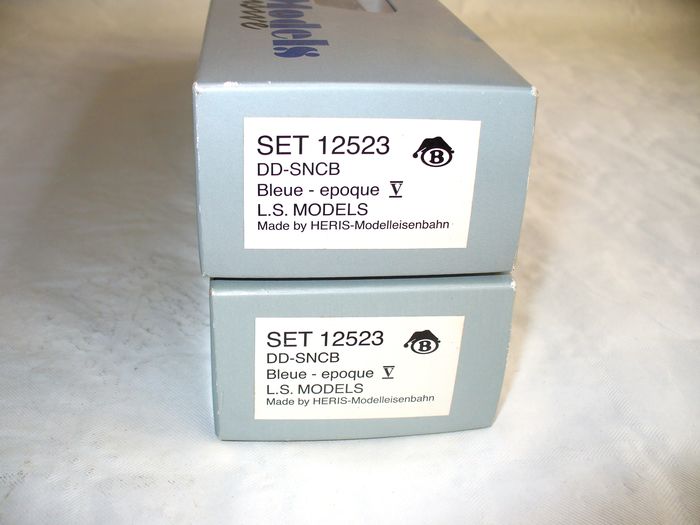

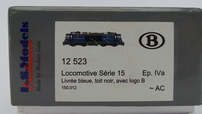

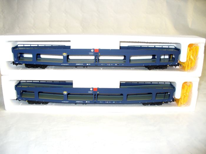

Assolutamente no. In generale, e non solo nel mondo dei trenini, ma per qualsivoglia cosa, dalle mozzarelle agli space shuttle, ogni codice identifica univocamente un singolo prodotto. Cambiasse anche solo una virgola, deve per forza cambiare il codice.
Come già detto da altri, io non sarei così categorico...

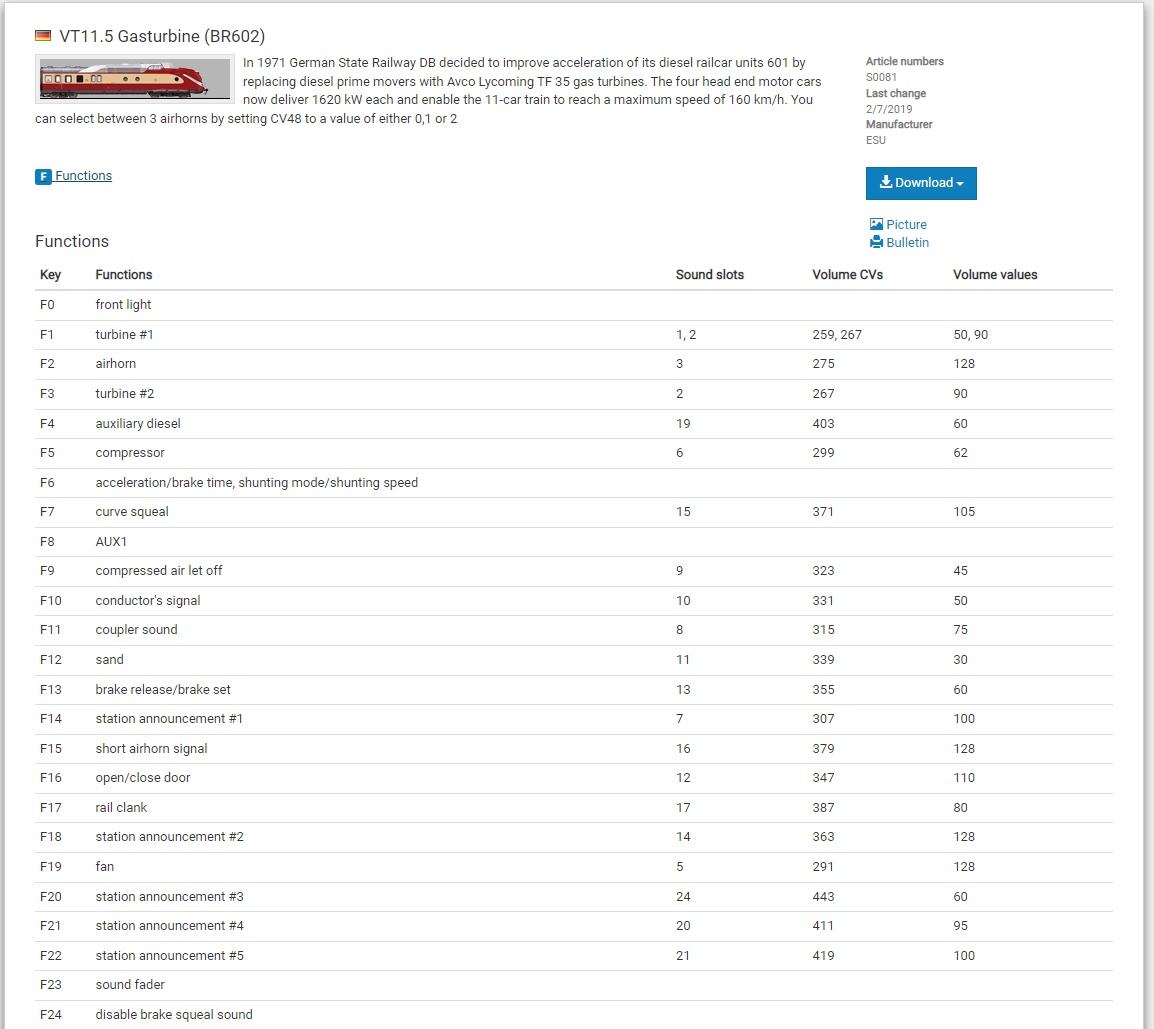

Dal sito ESU:
2022-09-29_162934.jpg [ 208.15 KiB | Osservato 3623 volte ]

In reatà questo è un treno diverso (l'articolo Trix 22100 corrisponde al treno Vt 11.5 cioè al BR601 con motrici diesel da 820 kW, mentre il BR602 riproduce un esemplare con le motrici a turbina a gas da 1620 kW), quindi immagino anche che il file sound sia differente...

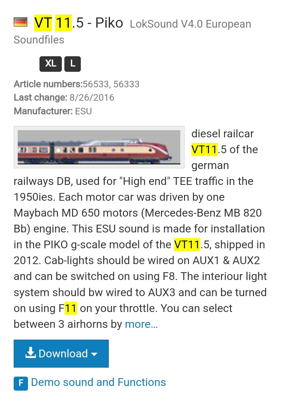

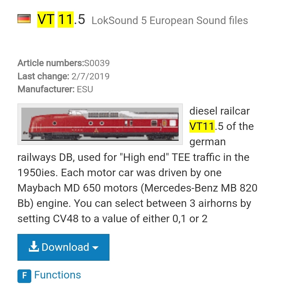

IMG_20220929_172045.jpg [ 257.94 KiB | Osservato 3522 volte ]
Questo per un decoder V4
IMG_20220929_172302.jpg [ 161.56 KiB | Osservato 3522 volte ]
Questo per un decoder V5
Sicuramente in entrambi i casi ci sarà da aggiustare l'associazione tra tasti funzione e luci (le bianche e probabilmente le rosse dovrebbero essere già ok).
NB: il file per il V4 può essere caricato anche su un V5.
