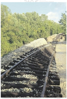

Ho recuperato questo...
il commento diceva:
olte case sono rimaste senza i muri di recinzione e non è stata risparmiata nemmeno la Fabriano-Pergola riaperta da poco. L’acqua ha scavato intorno ai binari della ferrovia, in alcuni tratti li ha piegati, ed in altri sono rimasti sospesi in aria. D

Gentile Camillo ,
Dalla foto inserita, se la vista non inganna , sembrerebbe che lo strato di fondazione della linea sia rimasto intatto durante l'alluvione. Quindi l'acqua ha avuto la forza per scalzare e dilavare la sovrastruttura ferroviaria , ma non per demolire anche lo strato sottostante di supercompattato di base , che in effetti dovrebbe essere adeguatamente protetto ed impermeabilizzato già dalla costruzione della linea .
Questa favorevole circostanza , se provata , permetterebbe la ricostruzione dei soli tratti dissestati della linea rifacendo ballast ed armamento e quindi con costi relativamente più contenuti .
Se invece l'alluvione ha eroso anche tratti di rilevato , la linea va ricostruita:
1) preparando adeguatamente la fondazione del rilevato con materiale arido antirisalita
2) costruendo di nuovo il rilevato con adeguato terreno costipato
3) realizzando un ulteriore strato di supercompattato di base con terreni stabilizzati a calce o cemento, stesi e rullati fino ad ottere una specie di piastra rigida (Md = 1000 kg/cmq circa secondo CNR146)
Poi ci sarà il ballast e l'armamento . Inoltre , visto il danno causato, sarebbe bene prevedere il rivestimento del rilevato con materassi tipo "reno", costituiti da rete e pietrame , per rendere le sponde inerodibili .
In questo caso la spesa è notevolmente più consistente .
Cordiali saluti

Grazie 1000 per le informazioni.
LA seconda che hai detto :-) Infatti da quanto avevo letto il danno non e' molto lieve:l'acqua ha portato via il rilevato su cui erano posati i binari. per la , se si fara', ricostruzione credo che dovra' essere perseguita la seconda ipotesi che hai perfettamente enunciato.
