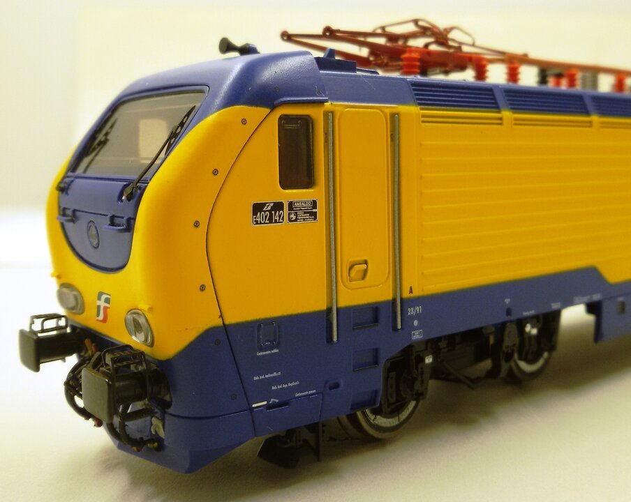

Dopo aver acquistato la nuova e402b Rivarossi livrea RFI, a parte la marcia incerta e a singhiozzo causata da un montaggio storto degli assi che ne causa rumore in curva e cattiva captazione di corrente (che dovrò risolvere), ho notato che ha i fari su entrambe le testate con i vetri sporgenti mentre le altre sorelle (sempre Rivarossi) in mio possesso hanno i vetri correttamente a filo della cassa. La macchina reale ovviamente ha i vetri a filo della cassa come le precedenti realizzazioni fatte da Rivarossi e anche dalla concorrente Acme. Qualcuno mi sa spiegare come mai? sono stati montati alla rovescia? Foto sottostanti
Nuova produzione
20220523_114739.jpg [ 82.41 KiB | Osservato 2224 volte ]
Vecchia produzione
20220523_114812.jpg [ 97.55 KiB | Osservato 2224 volte ]

Salve.
I vetri dei fanali purtroppo non sono stati spinti dentro la loro sede. Anche a me capitò una cosa analoga.
Se lo fai vanno a filo. Tuttavia, per ottenere un risultato ottimale, prima di fa ciò, ti consiglio di;
- levare queste plastiche,
- lisciare bene il loro contorno con una carta abrasiva molto fine,
- allargare leggermente i fori di incastro di queste plastiche, posti all'interno delle rispettive sedi,
- riposizionare le plastiche, facendo attenzione a non inserire quella del lato sx nella sede di quella del lato dx.
Fatto ciò i vetrini saranno a filo. Non è necessario incollarle perché queste plastiche hanno uno o due (non ricordo più bene) perni interni di incastro.

Grazie! Farò delle prove come suggerito
