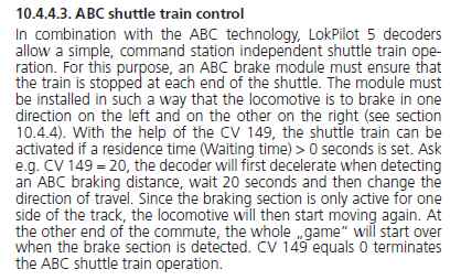

Bisogna anche avere installato un decoder che supporta tale funzionalità e poi impostare alcune CV del decoder.
Guarda sul manuale del decoder quali sono e che valori bisogna inserire.
In figura il capitolo riguardante gli ESU 5.
la "z1 black" è la Z21 (z maiuscolo).
2022-10-24_081425.jpg [ 25.73 KiB | Osservato 3208 volte ]
 Oggetto del messaggio: Re: Modulo ABC Lenz BM1 e ROCO z21 black
MessaggioInviato: lunedì 24 ottobre 2022, 7:47
Messaggi: 5082
Occhio che quel paragrafo citato riguarda solo la possibilità di fare i treni navetta...quello circa la semplice frenata su 7na sezione con abc è un'altro...ora non l'ho sottomano (sono al parco col cane) ma poi vi dico...

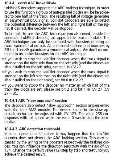

Mi scuso per l'immagine del manuale del Lokpilot 5 inserita erroneamente e ringrazio Alessandro per la correzione.
Questa è la pagina per il settaggio della frenata ABC.

Visto che ti hanno dato i principali riferimenti ti posso aggiungere solamente che puoi eliminare la z21 dall'equazione: il suo segnale di uscita è perfettamente negli standard.
Quindi il problema può essere solo su come hai connesso il BM1. (visto che da quello che dici sembra essere originale) oppure sulle impostazioni dei decoder.

Si esatto zampa… il cablaggio è semplice e controllato più volte… quindi direi resta la questione del BIT della CV 27…. E qui nuovo mio problema da non esperto nel campo!!!

Con CV27 valore 1, su decoder ESU, il sezionamento funziona su binario di destra !! Perfetto!!
