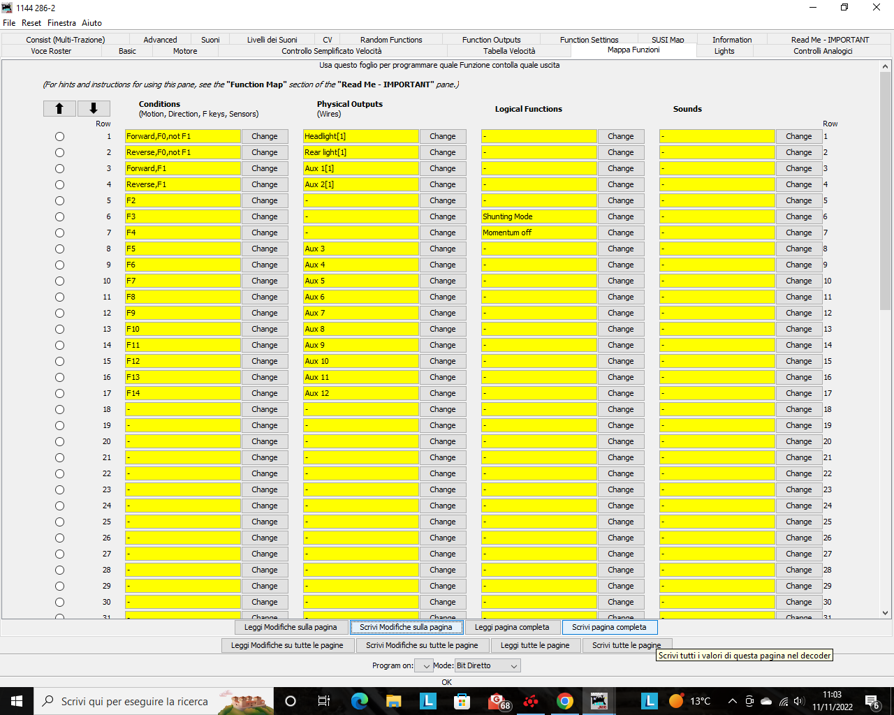

Buongiorno a tutti,
chiedo aiuto per settaggio luci della macchina in oggetto.
Purtroppo sebbene abbia un decoder plux 22 e tutte le luci separate, non riesco a lasciare accese le luci di coda rosse e spente le luci anteriori (macchina in spinta).
Queste sono le funzioni luci:
Fo - luci anteriori ( compreso terzo faro) e posteriore rosse
F1 - spegne le luci di coda rosse
F5- luci anteriori abbaglianti cab.1
F6- luci anteriori abbaglianti cab.2
F7- luci cabina 1
F8- luci cabina 2
allego anche schermata funzioni di Decoderpro.
Purtroppo non sono un mago di elettronica.
Grazie in anticipo a tutti.

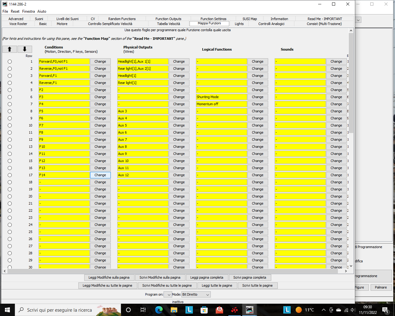

Scania,
facendo riferimento alla prima riga (Forward,F0,not F1) della schermata di Decoderpro puoi vedere che:
- premendo F0, con il verso della loco in avanti, e con F1 non attivato, si accendono le luci frontali (Headlight[1] e Aux1[1] (Aux1[1] dovrebbero essere le luci rosse posteriori (Cab B).
La seconda riga dice le stesse cose (invertite) per la loco con verso di marcia all'indietro. Aux2[1] dovrebbe essere collegato alle luci rosse della Cab A.
La terza riga dice che:
- premendo F1, con il verso della loco in avanti, si attivano le luci frontali (Headlight[1]), ma nel frattempo si spegne tutto quello che era attivato nella riga 1 (attivato se "not F1"). E il risultato è come se spegnessi le luci rosse dietro.
Io semplificherei il tutto impostando il decoder così:
Forward, F0 -----> Headlight[1]
Reverse F0 -----> Rear light [1]
Forward F1 -----> Aux1[1]
Reverse F1 -----> Aux2[1]
In questo modo con F0 attivi/disattivi le luci bianche di marci, mentre con F1 attivi/disattivi le luci rosse posteriori (sempre in funzione del verso di marcia.
In spinta ti basterà disattivare F0 e attivare F1.

Togliendo il "not F1" dalle prime due righe risulterà anche possibile far circolare la loco con fari bianchi e rossi accesi (nel caso fosse da sola).
Così com'è impostato ora premendo F1 le luci bianche vengono sempre disattivate.
