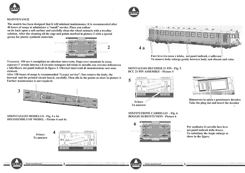

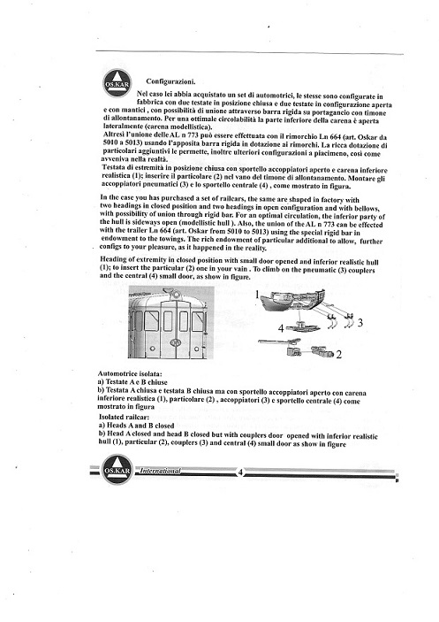

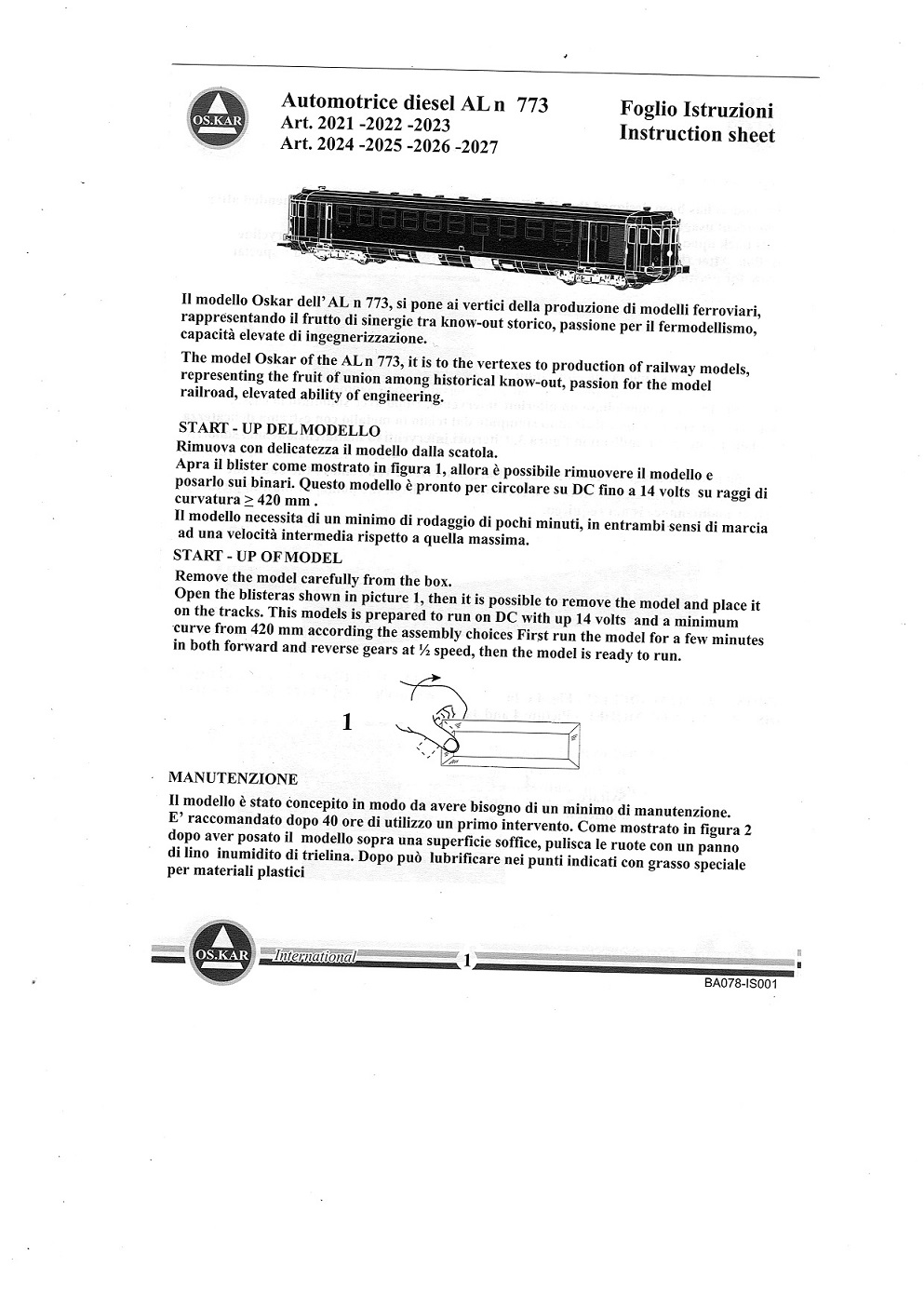

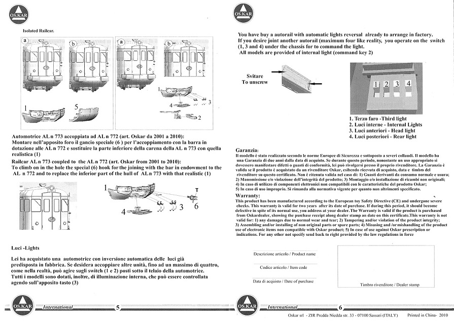

Buongiorno a tutti, ho perso il foglietto illustrativo delle Aln 773.3540 e 3522, quello con lo schema dei micro switch. Hanno ancora i decoder a 21 poli, vecchie insomma.
Se qualcuno mi può mandare la copia , mi farebbe un grande favore.

Ecco

Grazie infinite Giovanni73
