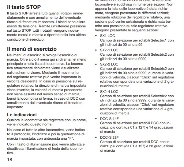

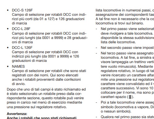

Leggi il manuale.
Pagg. 28 e 29 (seleziona con la manopola rotativa) il penutimo (DCC 126F) come spiegato a pag 29.
