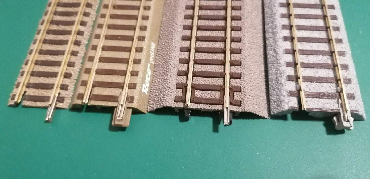

Ho fotografato i vari binari in mio possesso, da sinistra Fleischmann, Roco GeoLine (quello in questione), Roco Line di parecchi anni fa, Kato.
Da notare che il più chiaro è il Kato.

Mi pare di capire quindi che il Roco Line attualmente in commercio sia decisamente più chiaro di quello in mio possesso... Grazie delle informazioni.

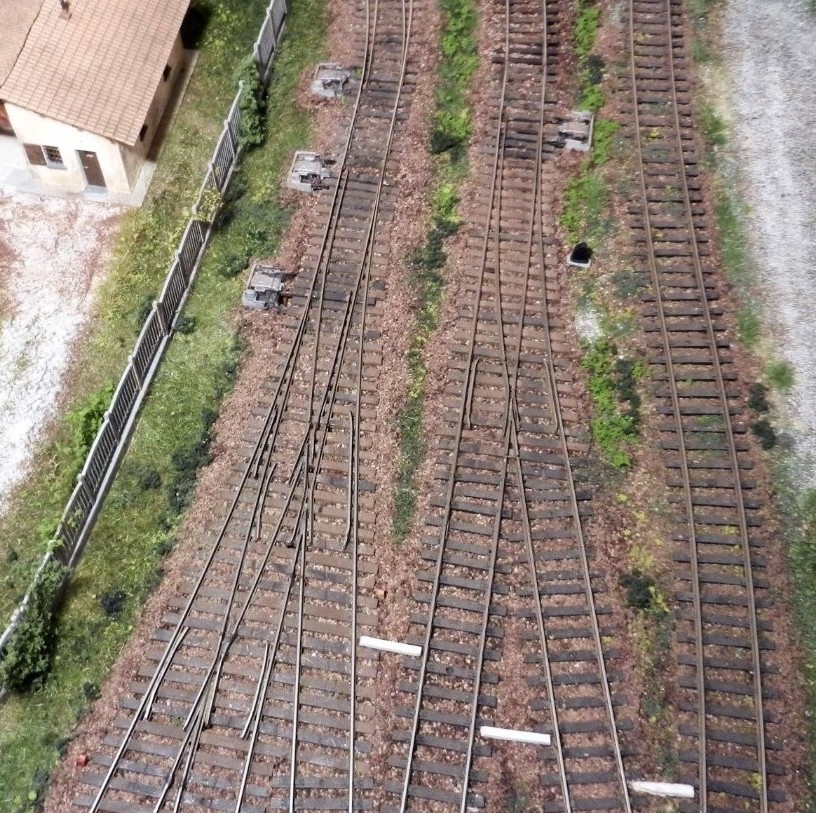

La mia preferenza, invece, è per binari PIKO, flessibili e senza massicciata.
Argomentazioni:
- vantaggi del codice 100 (gira tutto) e la magrezza del profilato rotaia (20% in meno dei Peco) conferisce un' ottima resa estetica
- minimizzazione delle giunzioni con riduzione delle possibili cadute di tensione tra scarpetta e rpotaia
- geometria infinita (volendo si possono costruire delle dime per posare curve uniformi)
Per i deviatoi ho deciso di costruirli da me, tutti in metallo e quindi con cuore polarizzato, usando le rotaie dei flessibili e adattando le misure al fabbisogno (qui : https://www.handlaidtrack.com/ si può vedere come costruirli e ci sono tutti i disegni a disposizione).
Massicciata in granulato da 0,7 - 0,9mm colorata e posata a mano (qui serve un po' di impegno), che non ha paragoni con quella in plastica.
Saluti flessibili
Roberto
