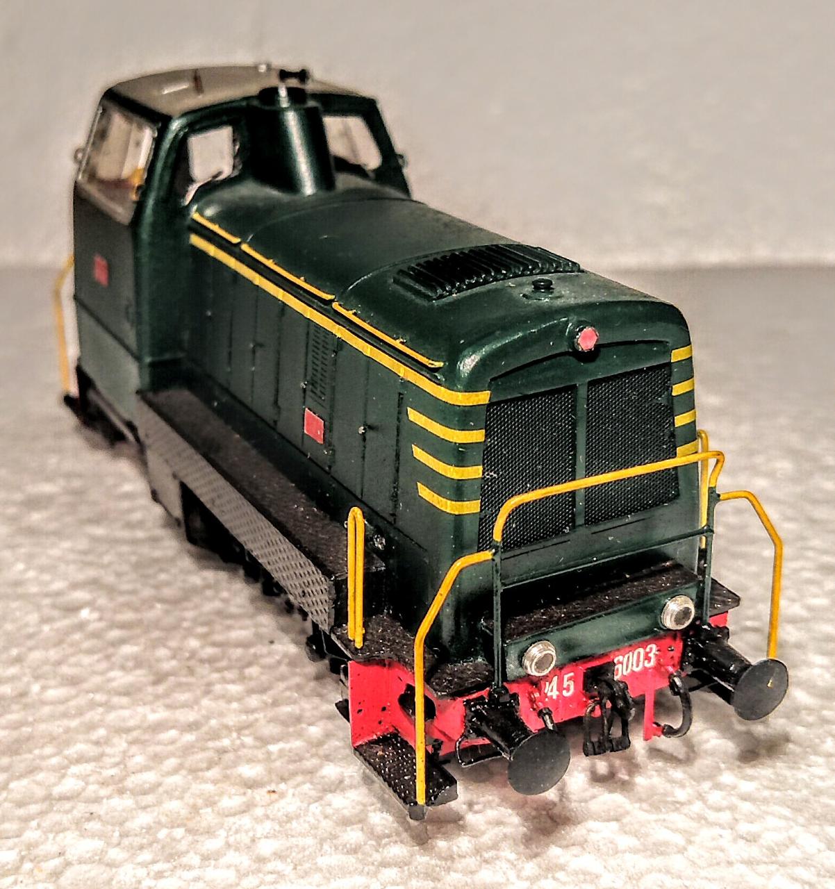

Buonasera,
Per il mio modello (realizzato più di 25 anni fa) ho utilizzato i disegni pubblicati su iTreni oggi numero 9 oltre che molte foto...

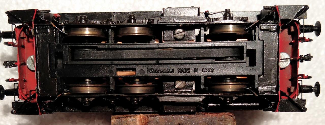

Anche io ho utilizzato la meccanica RR del 245: il passo totale è corretto ma l'asse intermedio deve essere avvicinato a quello anteriore di circa 1,5 mm.
Come forse si vede dalla brutta foto, per spostarlo ho limato un po' la sua sede da un lato e ho messo delle zeppe dall'altro. Le fiancate del telaio esterno e le finte boccole poi nascondono eventuali piccoli disallineamenti.
Saluti e buon lavoro
Michele

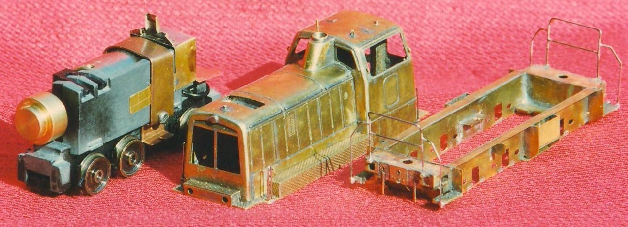

Come concordato, ti allego alcune foto del mio modello in costruzione, scansioni di stampe dell'epoca.
Il problema principale è stato ricavare dai disegni laterali lo sviluppo delle superfici, dato che le fiancate sono tutte variamente inclinate e i raccordi fra loro sono arrotondati!
Ho usato lamiera di ottone da 0,3-0,2 per la cassa e 0,5-1 per telaio, il tutto tagliato a mano o con incisione chimica casalinga... Boccole clonate in resina dal 245 RR. Solo respingenti e ganci, oltre alla motorizzazione RR, sono commerciali.
Per gli spigoli ho saldato internamente un tondino di ottone e poi smussato con la lima.
Buon lavoro, se servono altri dettagli scrivi pure
Buona Befana
Michele
