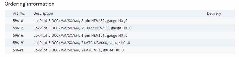

Ma mi viene un dubbio: il decoder che hai installato (59649) è un decoder per loco Marklin con Aux3 e Aux4 amplificate, mentre sui decoder "non MKL" le due uscite appena menzionate sono logiche.
Se la pcb è progettata per uscite dal decode "logiche", potrebbe non far funzionare i carichi associati.
Sulle macchine funzionanti a 2 rotaie conviene usare il 59619 o il 59629.

Sul sito ESU il 59649 è indicato come MKL (cioè per Marklin). Poi lo si può usare anche su altre loco verificando però la congruenza con l'elettronica sul pcb.
2023-02-06_101806.jpg [ 12.57 KiB | Osservato 3899 volte ]

Non avevo notato il codice del decoder ... il problema è li: il pcb delle Tigri vuole uscite "logiche" per aux3 e 4 (come da norme NEM) e poi fornisce lui l'amplificazione di potenza.
Non dovresti aver fatto danni ma così com'è non può funzionare.
Comunque le impostazione date con DecoderPro sono corrette e replicabili su un decoder "normale".
BTW: non so perchè ESU li chiama MKL ... una cosa certa è che si attengono alla pratica americana (norma NMRA) che prevedono aux3 e 4 identiche ad aux1 e 2 ovvero "di potenza". Cosa diversa è il discorso dei decoder compatibili M4 (nome esu per MFX) che esu chiama Multiprotocollo, mentre tutti gli esu sono compatibili anche col protocollo Motorola.
