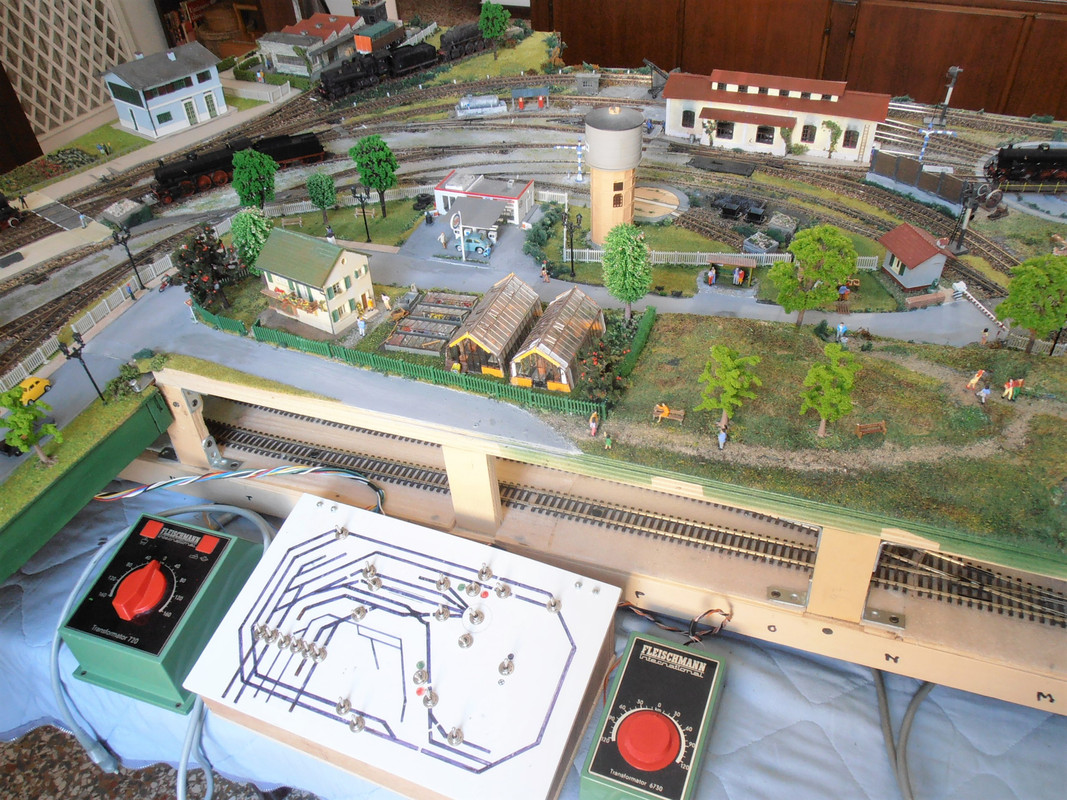

Nel plastichetto ho in uso i trasformatori che vedete.
sono Fleischmann ( realizzati dalla Buhler), progettati e costruiti parecchio tempo fa.
Successivamente la Fleischmann ha adottato il sistema MSF, Multi sensible function, installato nei trasformatori corrispondenti ai miei : 6755 e 6735 da 31 VA e 14,5 VA rispettivamente. A loro detta si tratta di un sistema elettronico che alle basse velocità regola la forma d'onda elettrica in modo da migliorare la marcia, somigliante, ma diverso, dal PWM.
sarei tentato di prenderli, essendo il mio plastichetto in gran parte in pendenza, con conseguenti problemi allo spunto in salita, e partenza dei treni un po' a strappo, cosa che questo sistema MSF potrebbe/dovrebbe risolvere, ma ho qualche dubbio sul miglioramento ottenibile, se realmente apprezzabile.

In conclusione (almeno per me che ho aperto la discussione) mi conviene tenermi i trasformatori che ho mostrato in foto, visto che non prevedo passaggi al digitale ?
 Oggetto del messaggio: Re: Trasformatori Fleischmann
MessaggioInviato: giovedì 29 aprile 2021, 19:19
Messaggi: 5082
In sostanza si... non mi aspetto che potresti avere miglioramenti con i MSF.
