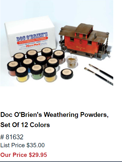

Io anni fa avevo preso questi acquistandoli con altre cose sul sito dell'americana MicroMark.
Sono ottimi! Sicuramente ne esisteranno altri. Hai cercato nel sito della spagnola MIG?
Ciao, Ennio

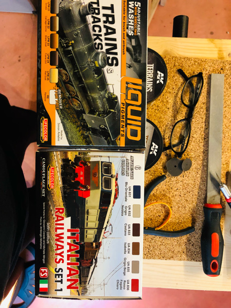

Capisco che questi prodotti specifici sono forse costosi,
ma per piccole superfici sono eccellenti.
Per chi non ha voglia di farsi le tinte da se….
G.

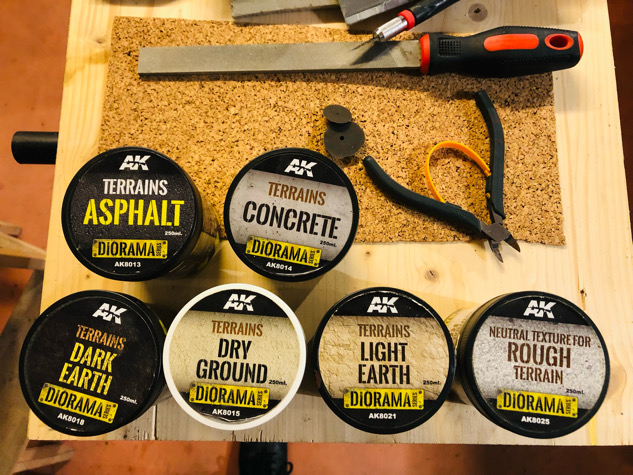

Altro suggerimento….
IMG_3653.jpeg [ 170.03 KiB | Osservato 3897 volte ]
