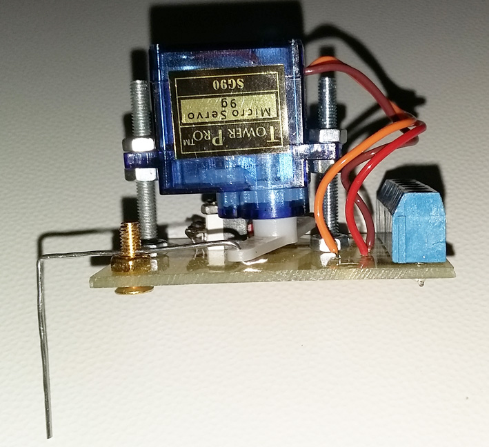

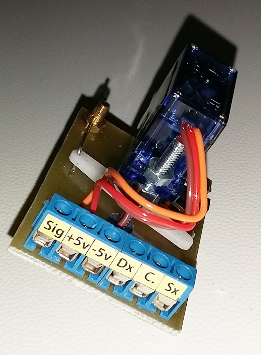

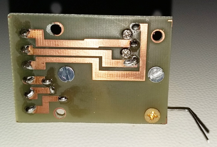

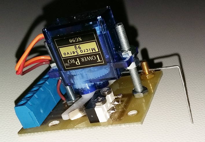

Ciao Gavino, perchè pagare 25,40 euro quando si trovano a 20? (e spesso anche a 18) Vengono sempre da Hong Kong anche se il sito sembra inglese: guarda l'indirizzo in fondo e vedrai. Per quello che riguarda i servo, funzionano perfettamente. Anche io li uso con scambi autocostruiti (identici ai tuoi). Per la gestione del plastico io ho la Ecos, ma preferisco gestire gli scambi in maniera separata. E' un argomento che su questo forum è indigesto, ma io uso Arduino e al prezzo di 12 euro (costo di Arduino Mega) gestisco in automatico 15 scambi, variando la velocità dei servi e l'angolo di rotazione. Si trova in rete il listato già fatto o modificabile (ci sono riuscito io che come programmatore sono una capra!!). Per capirci: ho 24 scambi, e per la loro gestione ho speso 25 euro per 2 Arduino Mega con alimentatore, 45 euro per 24 servomotori (1,8 euro cadauno), 5 euro per realizzare i circuiti stampati per far funzionare i servomotori adeguatamente, 12 euro per 24 microswitch per avere la polarizzazione degli scambi (da applicare sui pcb), zero euro per le morsettiere perchè le avevo disponibili, zero euro per le viti e le attaches utilizzate. Se ti interessano dritte, sono qui. :D
Uno dei tanti:
http://www.ebay.it/itm/New-TowerPro-SG9 ... 339f75725f
Questo è quello che intendo (perdona la qualità delle foto fatte al volo con un cellulare a carbone):
20150817_172834.jpg [ 141.88 KiB | Osservato 11384 volte ]
20150817_172818.jpg [ 154.55 KiB | Osservato 11384 volte ]
20150817_172804.jpg [ 154.86 KiB | Osservato 11384 volte ]
20150817_172747.jpg [ 171.42 KiB | Osservato 11384 volte ]

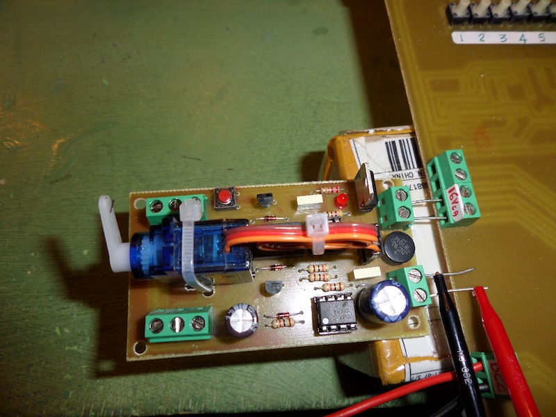

io per i servi ho preso queste a 8€ e si può regolare l'angolo e velocità per comandare in manuale o PL
http://www.vasileelettronica.com/Automa ... ndo_2.html
invece per gli scambi un DCC ho acquistato questi al prezzo di 12€ cadauno, ognuno ha il suo decoder, e posso regolare CV1, angolo di movimento e velocità, 2 contatti per polarizzazione e semafori, o altro
SAM_0736.jpg [ 142.46 KiB | Osservato 10857 volte ]
