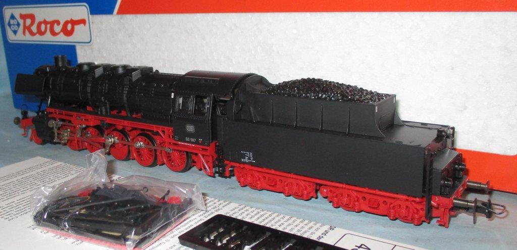

Ho tolto dalla vetrina (dopo anni) il modello della loco ANALOGICA in oggetto. Si illuminano i fanali, ma la loco non si muove. Penso non arrivi corrente al motore in quanto non sento alcun ronzio o forzature. Comunque devo smontarla e vedere cosa è successo. Purtroppo non ho più il foglio con le istruzioni di manutenzione e smontaggio. Qualcuno sa come si fa a togliere la cassa del tender dove c'è il motore (collegato poi con giunto alla trasmissione delle ruote della loco)? Grazie

Chiedo scusa, è una Roco art. 43288.
Spero che le informazioni siano adesso complete e che tu possa aiutarmi...
Roco_43288_DB_50_987_Kastentender_Ep.3_i.OVP_neu_b.jpg [ 76.57 KiB | Osservato 2055 volte ]
