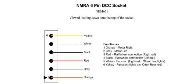

Buona sera, ho una pilota piano basso acme passante con la presa decoder 651, ho comprato un decoder LaisDcc 2 funzioni NEM651 6 pin, ma sono apparsi due problemi:
Il primo è che le luci si comportano come una gestione di marcia di una loco, esempio quando metto il telecomando a zero di velocià le luci si spengono.
E secondo, aumentando o diminuendo la velocità, le luci aquisiscono o perdono l'intensità di pari passo. Al minimo diventano talmete fioche che iniziano quasi a lampeggiare.
Sono probblemi che si possono ovviare con la regolazione di qualche cv ? o sono probblemi dovuti al decoder diffettoso o economico ?

Da quello che dici sembra che le luci siano connesse all'uscita motore...forse è proprio il decoder che non va: è per una loco e li ci vorrebbe un decoder solo funzioni.

Potrebbe essere sufficiente ruotare il decoder di 180°.

Non so di quella carrozza come le luci sono connesse ai pin del decoder ovvero se pretende un 6 pin funzioni (che usa anche i due pin per il motore) però il suggerimento di ETSERO è sacrosanto: girare il decoder di 180 gradi nella presa è la prima prova da fare (sto invecchiando ... non mi è venuta subito in mente).

E l'ho provato a girare, ma mettendolo al contrario non funziona nulla.

Strano perché l'870013 (decoder motore) è comunque simmetrico rispetto all'alimentazione e dove prima, mi sembra, le luci venissero in pratica dimmerate, invertendolo si dovrebbe avere le funzioni on/off.
2023-06-18_143743.jpg [ 14.45 KiB | Osservato 1818 volte ]

Proverò nuovamente a invertirlo e vediamo un po...magari no l'ho spinto bene fino in fondo :?
Venerdi vado dal plastico e ti so dire
