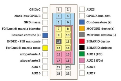

Massimiliano, l'uso di un decoder per locomotive comporta solo un aggravio di costi rispetto ad un decoder funzioni. Il funzionamento per le uscite è analogo.
Cerca di capire se l'illuminazione è collegata ad Aux3 oppure ad Aux4 (o ad altro) e poi vediamo cosa fare.
Per vedere il collegamento potresti provare ad alimentare le varie prese del connettore sulla pcb (tramite una resistenza da 1kOhm) con il " + " sul contatto 9 (V+) e con il " - " sui contatti 16 (Aux1), 18 (Aux2), 2 (Aux3), ecc. .
